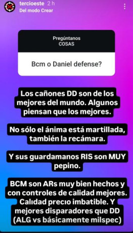

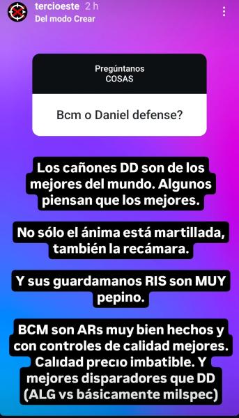

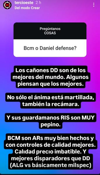

NSWDG escribió:Fui a probar el BCM.
Maquinón, aunque el retroceso del DD es mejor y salta menos.
Todavía no he podido analizar los grupos porque no tengo un visor adecuado, pero las sensaciones que transmite son ligereza y potencia. El disparador de serie es mejor que el DD, eso hay que reconocerlo, sacas más velocidad y los marcajes están mejor hechos que los del BOPE, son más discretos y están puestos en lugares donde no rompen la estética del fusil.
Ya tenemos la vista puesta en Febrero en Polonia con Tercio Este. A ver que tal sobrevive al frio y a un entorno hostil. Me llevaré también el DD y mi plan es usar un día cada uno.
En cuanto haga la comparativa de precisión con el DD os mando fotos.
El salto y el retroceso de mas en el BCM es debido a la toma de gases en pistol, que tiene más cantidad de "flujo" y tira con más fuerza.
Bueno es algo que también dicen los de Tercio Este..........
un compi me paso captura y lo dicen
Menos mal que has podido comprobar por ti mismo lo que yo te decía y sin embargo negabas, que BCM calidad/precio está por encima de DD .......con precios de allí por supuesto, aquí han salido a la par........y la configuración mejor de 12" y pistol que 16" y carbine para el 300 blk y para lo que podemos hacer por aquí o por Polonia . :saluting-soldier:
