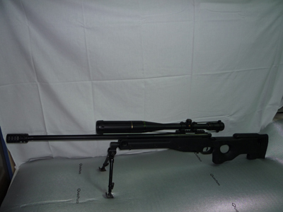

A mi entender el VTS. EN 308
Te pongo una foto del mio con alguna modificacion.
un saludo

Perdon no es VTS lo correcto es VSF.

joer vaya bien montado que lo tienes compañero, la verdad esq sigo sin saber que modelo dentro de la gama 700 es mas preciso,es sub moa pero cuanto?

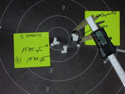

A mi modo de entender las variaciones dentro de la gama 700 esta mas en el gusto sobre el modelo que en la variación de precisión,analicemos sin entrar en demasiados detalles partiendo del calibre 308 tanto el POLIS como el VSF pueden lograr agrupaciones submoa teniendo como distancia básica 100 Yardas +- 110 metros , el polis es el mas extendido frente al vsf el precio del primero también es mas económico en el vsf tienes cañón flotante y acanalado para darle rigidez y disipar el calor con mayor rapidez tiene gatillo regulable la nueva importación del polis 2009 ya también lo incluye pocas divergencias mas tienen, sinceramente creo que dependiendo a la modalidad que lo destines si le realizas los ajustes oportunos le sumas una buena base anillas y visor los dos pueden darte lo que pretendes.
Te pongo una muestra de la agrupación conseguida con el peso del gatillo original y munición estándar, seguro que en mejores manos puede mejorar.

gracias compañero,me puedo hacer una idea de las agrupaciones que hace, por otra partede confundiste en pasar las yardas a metros,100 yardas son poco mas de 90 metros,

Correcto compañero tienes toda la razón, confundí los términos, la agrupación del blanco es sobre la distancia de 100 metros, en 250 metros tampoco fue muy distinta, elijas el modelo que elijas seguro que estará a la altura de tus expectativas.
