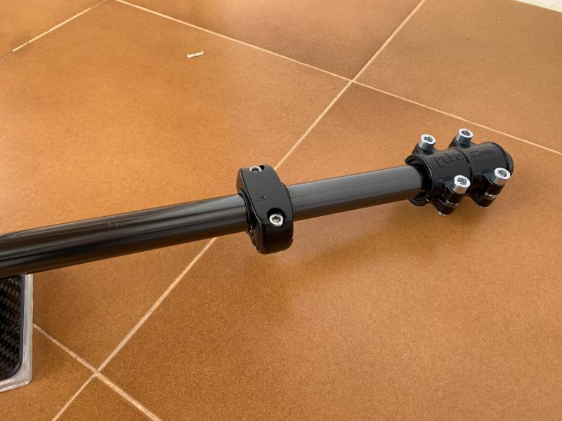

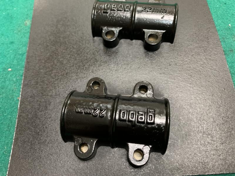

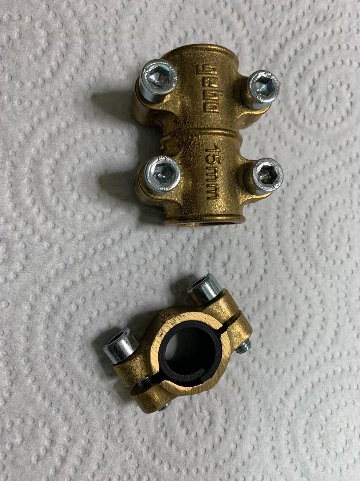

Hola, como te han dicho los compañeros, cada cañón es un mundo, pero si quieres hacer pruebas sin mucho gasto, vas a una tienda dedicada a la fontanería y compra dos piezas como las de la foto que te adjunto.
Son de bronce, especiales para cortar fugas de agua en cañerías, además llevan una goma interior por lo que no corres el riesgo de poder marcar el cañón al moverlas o quitarlas.
Pones una en la punta del cañón y la otra mas o menos por la mitad y a probar ( siempre y cuando no vayas pasado de peso si piensas competir )
Si mal no recuerdo me costaron 16 euros cada una, al ser doradas, si no quieres que den tanto el "cante" les das una pasadita de pintura negra.
Las de la foto, ponen 15 mm, seguramente te harán falta de 22mm de diámetro
A mi me ha funcionado.
Saludos y salud
Saludos y salud
