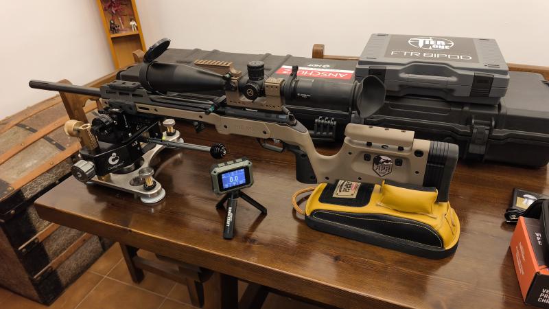

Re: Opiniones Anschutz 1761 para BR y F Class R
Perfecta, simplemente perfecta
Es el modelo long range ,los cargadores luxus ( todo metálico) no me han dado absolutamente ningún problema de alimentación en varios miles de disparos.
La he adaptado para BR y hasta ahora no puedo estar más contento .traga bastantes tipos de municion aunque lapua y sk le gustan especialmente.
