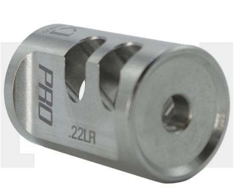

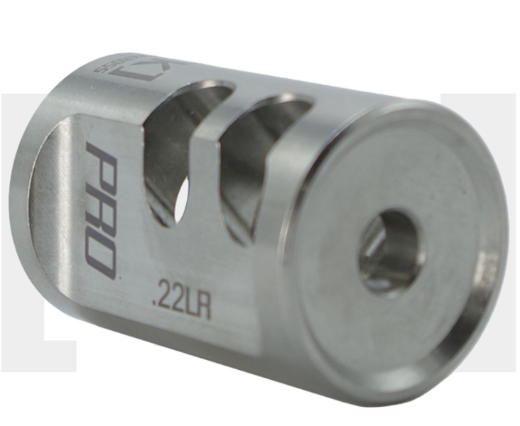

El freno de boca si funciona en un 22lr, quizás alguien que este acostumbrado a pegar cañonazos anti aéreos con grueso calibre no sea capaz de notar la diferencia cuando se monta en un 22lr, pero funcionar funcionan:
En mini rifle con semi automática y fuego rápido, el doble tap, se cierra bastante la roseta, el segundo disparo del doble tap se separa bastante menos del primero.
En precisión pura y dura (tirar a 100m carabinas de cerrojo y cañón pesado) cierra grupos, no por el retroceso, lo hace porque desvía los gases, cuando el proyectil abandona el cañón, los gases que lo empujan tienden a envolverlo perjudicando su estabilidad, el freno de boca dispersa los gases para que no desestabilice el proyectil, pero es que incluso en las pistolas de olímpico de aire comprimido se utilizan (cambian el angulo de salida y los llaman air stripper, pero el principio es el mismo).
Eso si, hay que vigilar porque estas poniendo un peso el la punta del cañón que afecta a otro punto importante, los armónicos del cañón, si no controlas este segundo punto, te puede llegar a perjudicar mas que beneficiar.
Mi favorito es el tankerkros Pro que ha puesto el compañero, de los que he probado hasta la fecha es compacto, no excesivamente caro, funciona muy bien, y se limpia con facilidad (importante, si no los limpias acaban acumulando una burrada de residuos que se quedan fosilizados)
