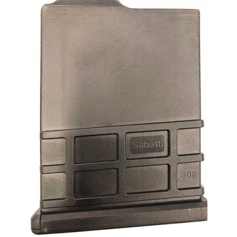

Buenos días, Aqui os dejo la Nueva incorporación al Armero, Su uso Principalmente estará destinado para caza, y algo de tiro, Es en Calibre 308Win, También me gustaría conseguirle un Cargador de mas Capacidad, Por si sabéis dónde lo pueda conseguir, Os lo agradezco

Davidm44 escribió:IMG-20260528-WA0111.jpeg
Espero que os guste el Artefacto, A Mi Personalmente me enamora, Y el encaré que tiene.... Es una pasada
Ahora solo me queda hacerle la Tabla Balística, Para poder tirar un poco mas Lejos
Me gustaría hacer un Grupo de WhatsApp para estos Rifles, Por si alguien está interesado, Saludos Compis :birra^:
hola
Para Caza ?
tengo uno y pesa bastante para caza
aun que bueno echandole ganas se podria
caragador aqui aun que no son baratos donde los busques
https://www.sabatti.it/en/magazines
en Uk son mas baratos

hace un par de años compre en italia
compre un gardamanos del sabatti tactical evo US Creo
que sirve para tactical evo
lleva unos cargadores grandes asis

Buenas noches, Si, Actualmente lo uso para caza, Ya ha salido unos cuantos días, Andando bastante y el Peso, es Soportable, ahora echaré un ojo a los Cargadores, Muchas gracias por su ayuda :birra^:
