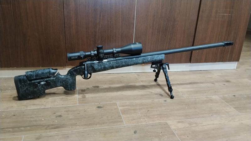

Per escribió:Buenas. Ya tengo el rifle. Al final es el tactical evo cañon de 28 y 71 de largo, con freno de boca direccional. Ahora viene lo bueno.... Quiero recargar con Sierra tkm de 155 gr, vaina lapua, pistón CCI br2 y pólvora rs50. Alguna receta por ahí?. Gracias de antemano
las que marque el fabricante de la polvora no te llegan ?
A lo que respondió el ESPAÑOL
glopez2
Mensajes: 856
Registrado: 03 Mar 2020 23:32
Re: Sabatti tactical evo
Mensajepor glopez2 » 17 May 2022 18:42
No nos aclaras si es 308 o 300wm, pero si es 300wm la polvora no es la correcta, ha de ser una rs70.
o puedes probar, aunque no te lo recomiendo, con rs60, rs62 o rs 80. Pero no rs50.
Al reves te digo lo mismo
Si es 308, si es correcta. o rs52.
En cualquiera de los dos casos, en la web del fabricante encontraras recetas "de la casa" y de usuarios y puedes filtrar por calibre, fabricante de puntas y tipo de polvora.

Buenas, perdonad, se me pasó. Es en 308w

Su polvora es la rs50 o 52, en la web de rs encontaras todo lo que necesitas. Yo tiré puntas de 185 grains con vainas s&b y 44 grains de rs60 y me dió buenos resultados en tardienta, pero la 50 o 52 es la suya.

Muchas gracias por la información. Ya lo tengo funcionando. Con vainas Lapua, recalibrado full ya que son de un tiro compradas a un compañero del foro, pistón CCI br2 match, punta Sierra tkm de 155 grains y 46 grains de RS 50. El rifle aún está virgen, solo tiene 60 disparos. Prueba de 4 disparos

Davidm44
Mensajes: 312
Registrado: 18 Jul 2019 20:51
Estado: Conectado
Mensajepor Davidm44 » 06 Jun 2026 11:13
Buenos días, Aqui os dejo la Nueva incorporación al Armero, Su uso Principalmente estará destinado para caza, y algo de tiro, Es en Calibre 308Win, También me gustaría conseguirle un Cargador de mas Capacidad, Por si sabéis dónde lo pueda conseguir, Os lo agradezco
Espero que os guste el Artefacto, A Mi Personalmente me enamora, Y el encaré que tiene.... Es una pasada
Ahora solo me queda hacerle la Tabla Balística, Para poder tirar un poco mas Lejos
Me gustaría hacer un Grupo de WhatsApp para estos Rifles, Por si alguien está interesado, Saludos Compis :birra^:
