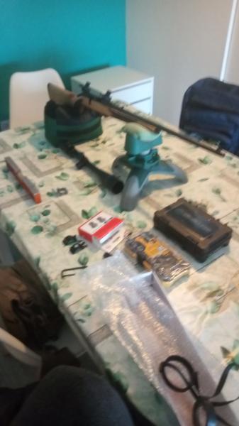

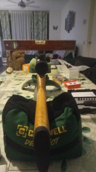

Mensajepor GiorgioYPunto » 02 Abr 2026 21:40
Buenas tardes tiradores,
Una nueva actualización: El armero ya me ha devuelto la carabina con su cantonera a medida y ahora estoy ya poniendo el visor, es el tercer visor que monto y aún me cuesta dejarlo a nivel y fino pero confío en que quede todo perfecto y la semana que viene pueda ponerlo a tiro ya que la galería está cerrada en semana santa.
Os dejo unas fotillos del proceso. Que ganas tengo ya de terminar y empezar a disfrutarla!!
Un saludo!
Jorge

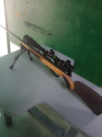

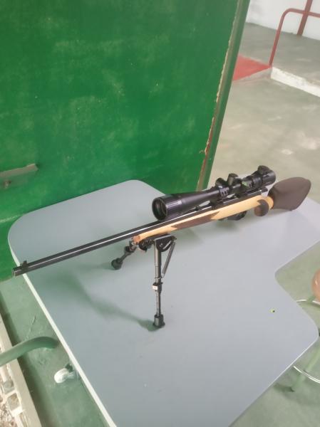

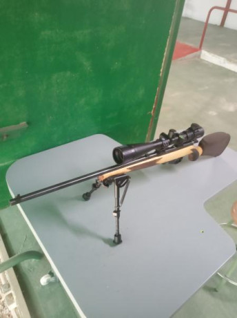

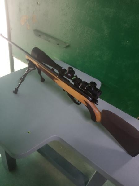

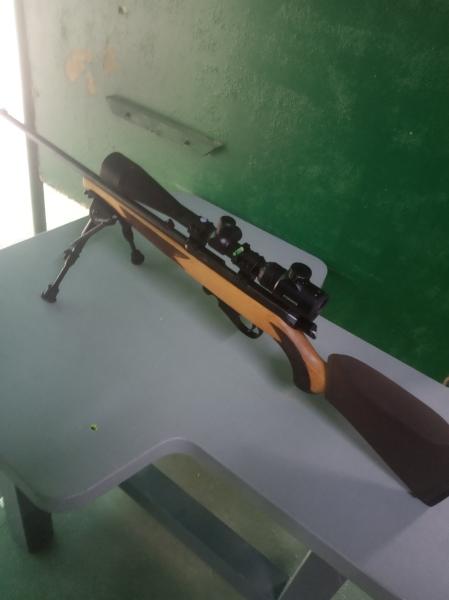

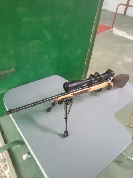

Mensajepor GiorgioYPunto » 23 Abr 2026 20:51
Buenas de nuevo tiradores!!!
La última actualización y doy por terminada esta carabina.
La versión final lleva anillas de altura media sportsmatch de 1" para un visor Arcea 6-24x40 IR con ajuste de paralaje al que también le he añadido un nivel burbuja, como el conjunto quedaba un poco alto le tuve que añadir una carrillera Beartooth y al final le acoplé un bípode tipo Harris que ya tenía, ya tiene su cantonera a medida también.
Al final se va a quedar para tirar F Class Producción a 50 m que la verdad es que me ha gustado mucho. Ya he empezado a disfrutarla de verdad y es una auténtica gozada después de tanto trabajo.
Os paso unas fotos del resultado final y de la diana que he usado para ponerla a tiro (dianas de más abajo), el resto de dianas es ya solo con apoyo delantero tirando según la modalidad está de F Class Producción. Siempre a 50 m.
Un cordial saludo,
Jorge
