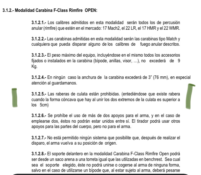

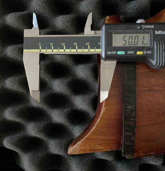

¿Y cómo se mide, así?
Hola, os presento mi nuevo juguete, WHALTER 22LR de 1974 especial para la modalidad “LAUFENDE SCHEIBE” 20

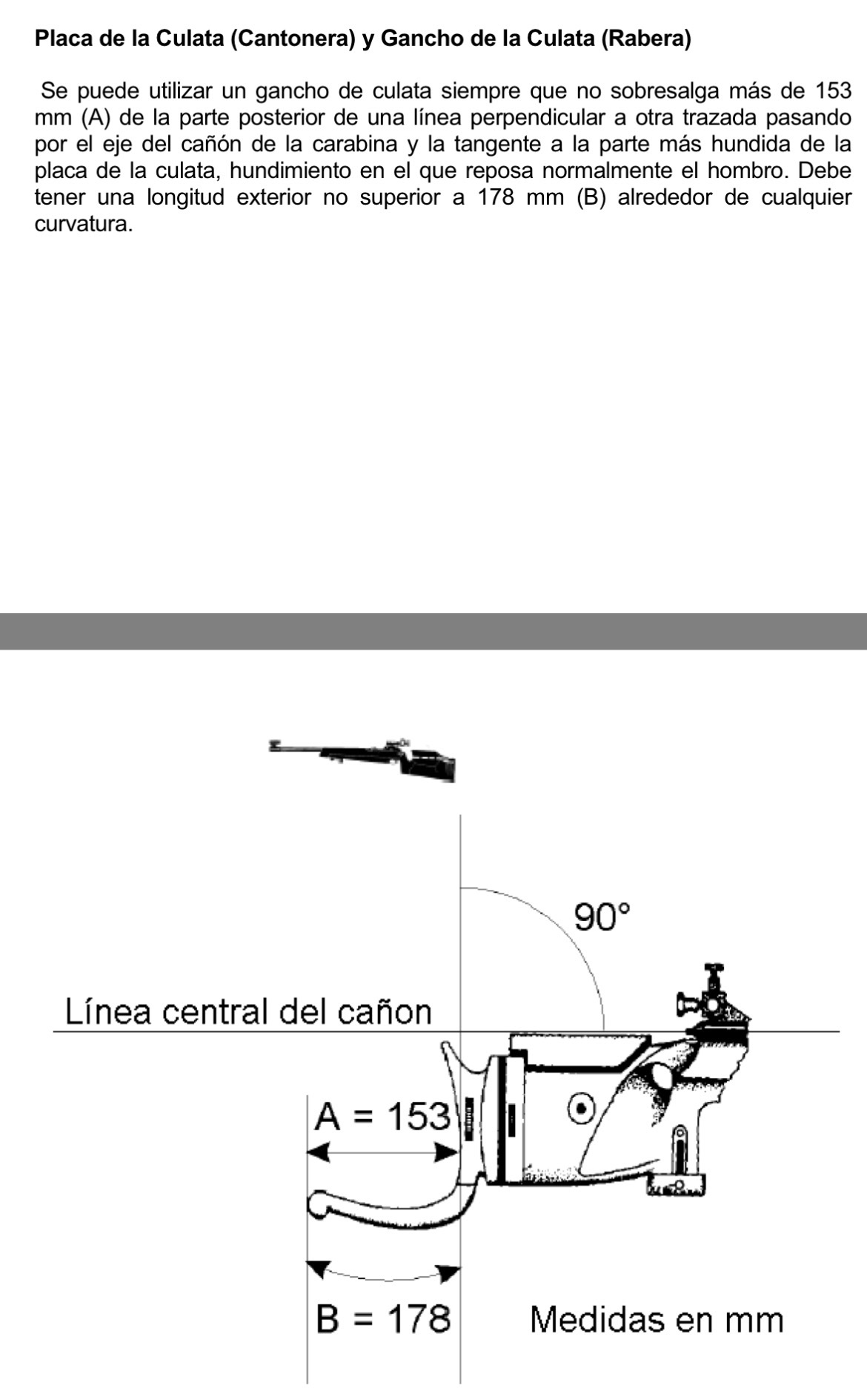

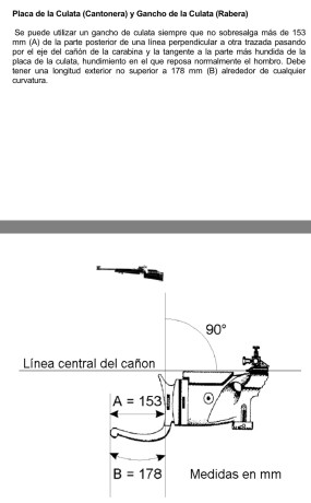

Mensajepor alforjero » 17 Mar 2026 07:40
Glimmer escribió:Mide bien por si acaso.
¿O así?

Primer ejemplo.
Que haya árbitros que permitan raberas que superen los 5 cm por desconocimiento, dejadez o trato de favor es otro problema.

Glimmer escribió:Primer ejemplo.
Esa es otra cuestión, ¿De la carabina alguna opinión?

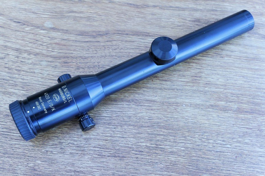

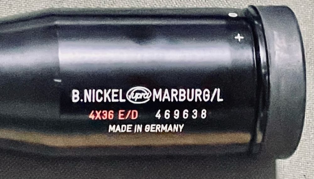

En esta foto se ve la Walther en una competición reciente en Alemania, vi varias fotos con la misma mira y les pregunté a ver si sabían algún dato pero me contestaron que no. La de detrás puede ser la Anschutz.

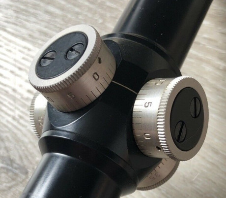

Supongo que las torretas de los lados mueven cada una la correspondiente aguja de forma independiente.
¿La torreta más adelantada qué es lo que corrige?
Comentabas que tenía cuatro torretas, me falta una.
Me encanta todo lo que estoy descubriendo de esta modalidad.

alforjero escribió:Supongo que las torretas de los lados mueven cada una la correspondiente aguja de forma independiente.

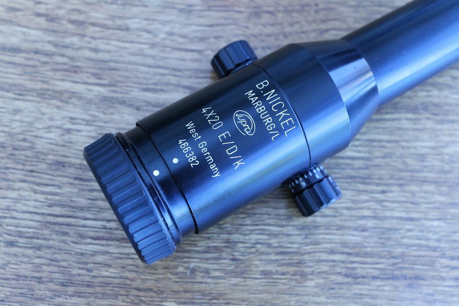

ESA ES LA DE 4 TORRETAS
La torreta adelantada corrige la altura,las de los lados mueven las agujas lateralmente,dependiendo de la velocidad de la serie lentas 5 segundos y rapidas 2.5 segundos,tambien cambia la correccion si se utiliza municion estandar o de alta velocidad,yo tiraba RWS high velocity
En la mira de 4 torretas cada aguja se mueve independiente, es mejor porque puedes corregir si el tirador inclina el arma en algun sentido al disparar.
Cuando tenias una mira normal con reticula de cruz se apuntaba al ojo del jabali en la lenta y al colmillo en la rapida con municion de alta velocidad,las miras Nickel eran caras para la epoca unas 90.000 pesetas de la epoca.

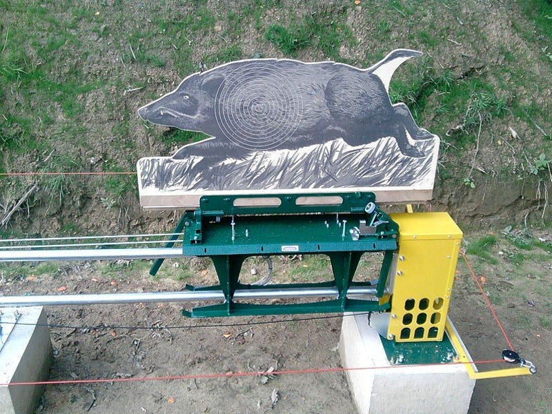

EL BLANCO
