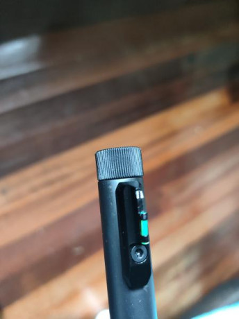

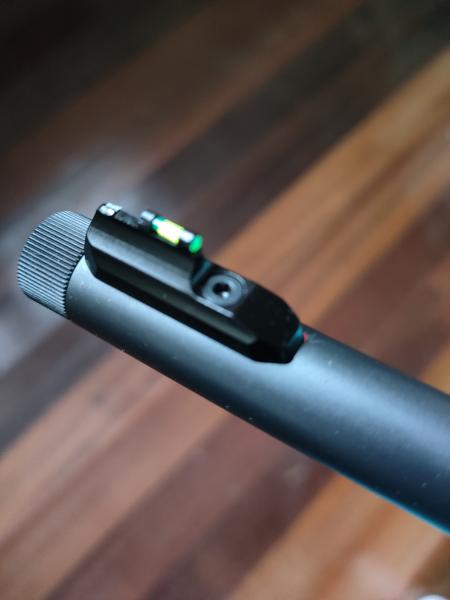

Buenas tardes. Pues estoy intentando buscar un punto de mira para mí carabina Thompson tcr/22. Le he dado un golpe y se ha roto y lo que queda de él está levemente torcido. Original no encuentro nada de nada, y genéricos no sé si me valdrá alguno. Estoy buscando de la ruguer 10/22 pero tampoco encuentro ninguno parecido al mío. Adjunto fotos y a ver si alguien me puede ayudar. Gracias de antemano.

Si tienes un amigo que haga piezas en 3D no sé si te lo podría hacer.
La fibra de vidrio es eso, puedes comprar una fibra y se la pones

No conozco a nadie con ese tipo de impresoras la verdad. Por más que busco en internet no encuentro nada específico y no sé si me valdrán otros puntos de mira más genéricos que he visto, a ver si alguien más me puede ayudar. Gracias por tu respuesta.

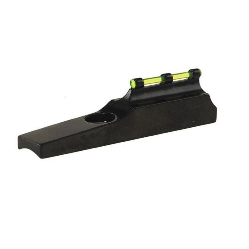

hola
en la Alemania creo hay una tieneda que vende Repuestos de varias mascar ameriacanas de armas
entre ellas hay Thompson

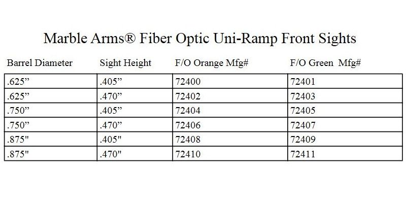

tienen puntos de mira """universales""" lo que tentrias es que medir con un Vernier/calibre/pie de rey
la circunferencia del cañon
van por medidas dependiendo la circuferencia del cañon
cuestan un poco menos de 40 euro con evio
los puntos de mira son asi
la medida mas a la izquierda es la medida en pulgadas de la boca del cañon
y la siguiente de izquierda a derecha es la altura del punto de mira
midelo y a ver si te vale
