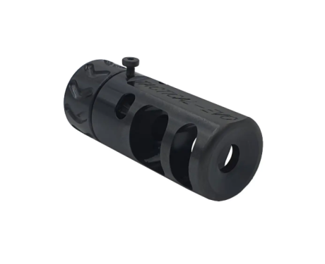

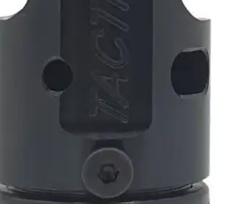

hay unos cuantos frenos de boca
que trae orifios laterales solo del lado derecho
para compensar la fuerza que ejerce el dedo en el gatillo
si la persona fuera zurda el freno de boca tendria que llevar los orificios dell lado izquierdo
freno de boca saiga 12
recientemente he comprado un Ak Nova Modul rumano, venia con un simple tapa roscas, así que le he comprado 82
y en Chequia venden este freno de boca
que tiene una camara aparte que tien dos salidas de gases
una es lateral ovalada elevada y otra mas pequeña y redonda
y es para compensar lo mismo que lo que hace la del ak
recientemente he comprado un Ak Nova Modul rumano, venia con un simple tapa roscas, así que le he comprado 80
