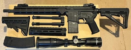

ear85 escribió:hola!!!!, después de mucho tiempo sin conectarme..... finalmente compré la PRO también a los alemanes y he de decir que por el precio no está nada mal si lo comparo con la SW, pero también he de decir que tengo un M4 de calibre más grande (300AAC) y hay cosas que en la comparativa pierde bastante respecto al grande y ahora tras unos 400 tiros puedo comentar:- Los aluminios se ven algo menos gordos, pero esto es hasta bueno por el peso, que en báscula es notable
En si no he tenido ningún problema de ciclado con Remington HV. Esta semana voy a tirar con SV y SS, ambos de CCI y ya comentaré que tal va cada uno y si hay que ajustar algo por ahí para el tema del ciclado. La agrupación es de en torno a 8 cm a 50m si se va regulin y tirando con el punto rojo y apoyando codos, esta semana probaré con trípode y un 6-24x50 que le he puesto, espero que mejore mucho la cosa porque con esto a 50m veo hasta Matrix.
- La culata no ajusta nada bien al buffer-tube. He leído que las hay que ajustan más o que se puede cambiar el buffer.... Le probé a poner la mía del ADC grande y tiene la misma holgura, por lo que es definitivamente cosa del buffer-tube. Le tengo previsto dar unas capas de resina bien puestas para ganar ese 0.2-0.5mm de diámetro que le falta para ajustar.
- Relacionado también con el buffer tube, si se cierra upper y lower sin el cerrojo se queda encajado, y parece tema de que sobresale algo el buffer tube
- El tornillo de ajuste de cañón sobre el que se atornilla y fija el guardamanos, no es compatible con la mayoría de guardamanos, y al poner uno universal o lo metes un poco de torno para rebajar 2mm aproximadamente o te queda esa apertura entre guardamanos y upper receiver, lo que hace que el estriado del picantinny sea irregular ahí, por lo que lo ideal es ese torneado. Yo luego le he metido uno de aluminio decente de Airsoft, que dadas las casi nulas vibraciones y nulo calor.... es más que sobrado para esto.
- El cerrojo no queda "encajado" en el upper con el tirador puesto como en un M4 de calibre grande, por lo que al desmontar o abrir para limpiar, hay que tener cuidado
- El tirador, yo también le he puesto el de aluminio, comprado al final en una oferta a Francia por 75€
- Los cargadores, de nuevos (y no sé si tanto) van regulin... El de 10 tiros de serie va muy bien tal cual, pero los de 25 me dejaban la bala atravesada encajada.... Leí que o bien debía lijar un poco con lija >=2k o mucho lubricante... Opté por la del lubricante y cada vez que recargo le pongo un par de gotas en las garras del cargador y ya no se me atasca.
- La precision con las alzas, aún poniendo el agujero de alza más pequeño, para >= 50m quizá sea algo amplio y deja mucho a la imaginación, pero bueno, al final un punto rojo medio malo te hace un apaño fenomenal
Respecto al mantenimiento.... es sumamente fácil, al tener el cerrojo separado, queda todo muyyyy accesible y en 10m está todo impoluto. Imagino que como en todas las 22 el cerrojo y la parte del cañón visible se llena mucho de hollín, y también creo que puede tener que ver la lubricación que le meto al cargador para evitar los atascos mencionados.
Y poco más, al final es una carabina de 800 y pico €uros, o sea que siendo francos, bastante da por ese precio en comparación a la competencia! Y parece que va a aguantar mucho mucho.
Nota: mis próximas compras son:
- un par de cargadores más, porque con dos de 25 y el de 10, con este retroceso son ridículamente escasos jajaja
- Empuñadura más decente: https://www.brownells.es/WING-GRIP-LUTH-AR-LLC-AR-15-WING-PISTOL-GRIP-Black-Thermoplastic-430103694
- Culata magpul: https://www.aasias.com/magpul/2275-24163-culata-moe-carbine-milspec.html#/116-color-blk

Pues nada, ya la tenemos operativa.
de momento la he guiado con la licencia E, hoy aprobé el examen de la F, así por lo menos ya puedo ir practicando, luego veré cómo procedo.
Le he cambiado la culata por una magpul moe y se le han quitado todas las holguras que comentabais.
Me queda cogerle un pistolete y una empuñadura para guardamanos.
Lo único que he visto, que con ella descargada sin cargador metido, y da igual que tenga el cerrojo abierto que cerrado, no me deja poner el selector en SAFE,
Solo puedo poner el selector en SAFE con ella montada para disparar, entonces si me deja bajar SAFE, en cualquier otra situación no puedo ponerlo.
Puede influir que haya montado mal el cerrojo, o el pistolero tiene alguna posición que no deba, no sé alguna indicación para ver si lo puedo corregir, porque entiendo que debe poder ponerse el modo seguro con el arma descargada y el cerrojo cerrado sin estar montado el disparo.

Bueno, no es tan raro. Una de mis carabinas es una semi a la que le sucede lo mismo, sólo la puedes poner en seguro si está montada y lista para disparar. No es una AR15, pero es otro ejemplo.
En todo caso, como no la puedes usar para cazar, lo del seguro es secundario. En la galería, una vez está municionada el cañón sólo debe mirar hacia los blancos, así que...

jangelmon escribió:Pues nada, ya la tenemos operativa.
Está muy chula!!!!!!! y gracias por la información de la culata, le voy a coger la misma entonces!!!!
Respecto de lo del seguro... es normal en AR15, en mi M4-22 es así también, y en la ADC del 300 también (y eso que este sí que vale para cazar), o sea que llámalo "característica técnico-constructiva" jajaja
Hoy he tirado unas cuantas CCI Subsonic de 1050 FPS con 40gr de proyectil. He de decir que ciclan perfectamente y son en mi caso más precisas que las HV. Y como nota, se escuchan como una escopetilla de balines, o sea que no resultaría del todo incómodo tirar sin buenos cascos porque el ruido es mínimo (mi impresión es que la mayor parte del ruido es por el propio mecanismo del cerrojo o el buffer), y lo bueno es que las agrupaciones son de unos 3cm a 50m (ahora ya sí, con bípedo y el 6-24x50, que creo que es lo que más marca la diferencia).
La semana que viene probaré las Standard velocity.
