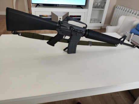

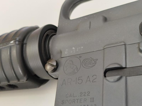

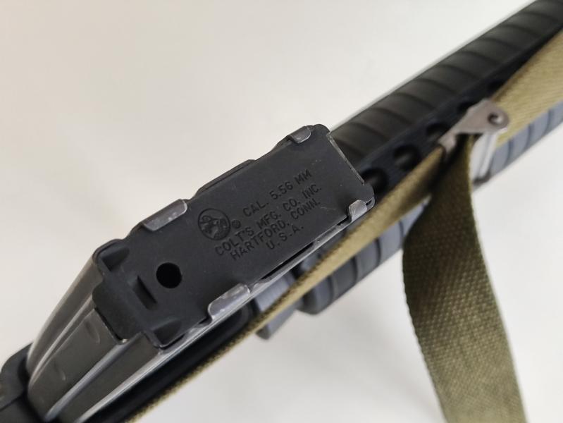

hola compañeros invito a los amantes de estos cacharros a desempolvarlos y enseñarnoslos... 60
hola compañeros invito a los amantes de estos cacharros a desempolvarlos y enseñarnoslos... 61
hola compañeros invito a los amantes de estos cacharros a desempolvarlos y enseñarnoslos... 62
