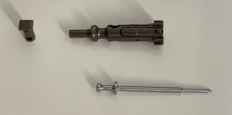

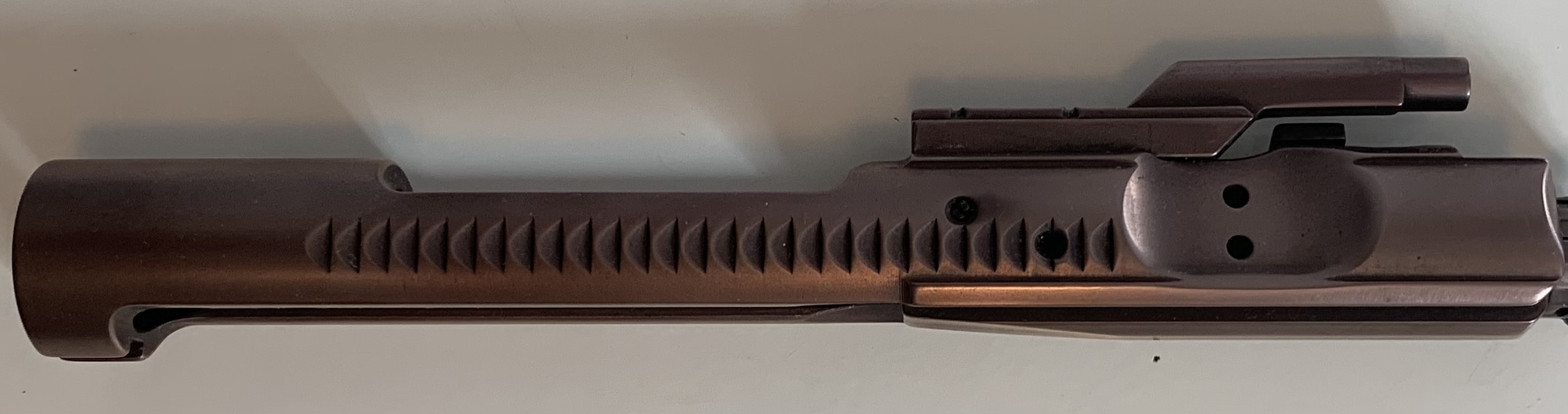

Cierre de STG 4, recubierto de nitruro de titanio color cobre:

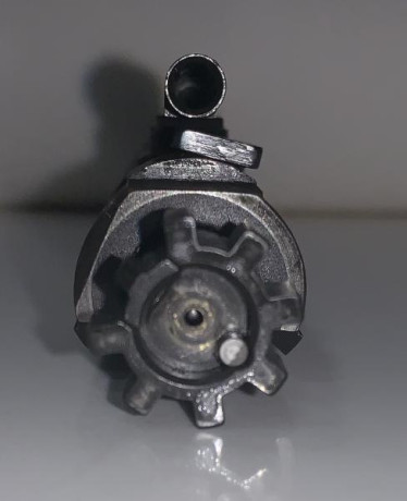

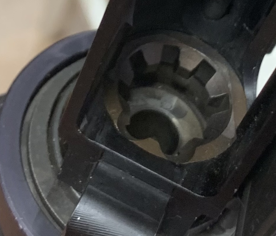

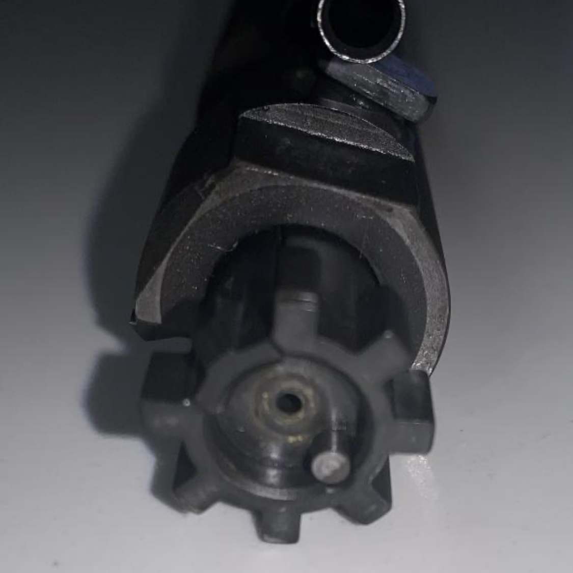

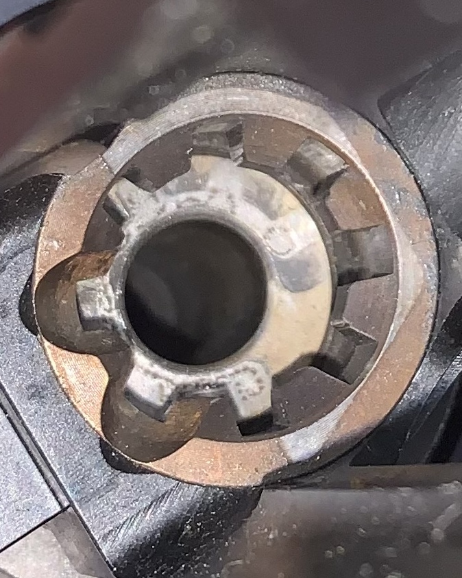

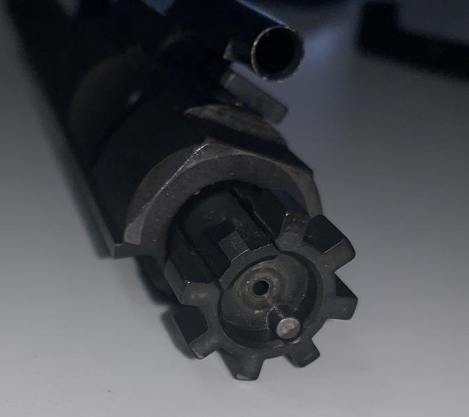

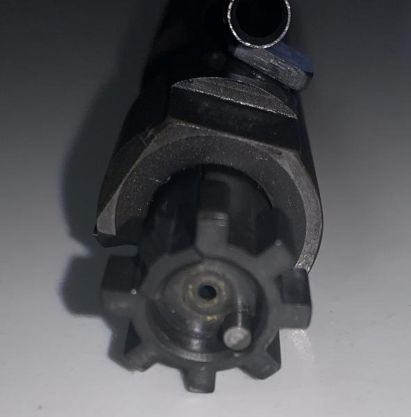

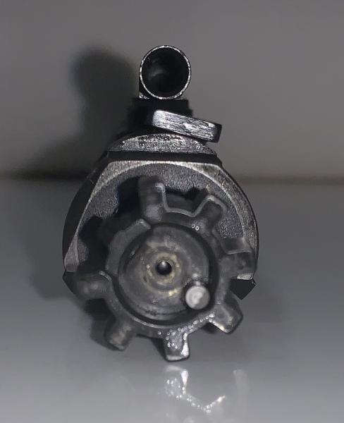

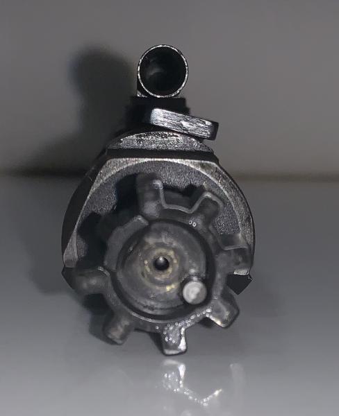

Subo las fotos del cierre del Oberland. El dueño lo ha limpiado un poco para que ve vean las partes desgastadas, me comenta que él sí que ve partes desgastadas que no estaban de origen, no tanto por fuera, como la bocacha y el extremo del cañón que han perdido el baño de protección por el calor, que es lo de menos, si no como por dentro. Por ahora es igual de preciso que cuando nuevo, cañón y demás siguen siendo eficaces como el primer día.
La parte donde se embute el tubo de la toma de gases, por dentro, me dice que sí está desgastada, y que como forma parte del Upper, cuando llegue el momento tocará comprarle otro Upper o guardarlo y que en paz descanse, pero no lo veo en ninguna foto.
Lo limpia una vez al año, con munición adecuada no falla nunca, por lo que no es un arma delicada, aunque no la lleva al monte, solo al campo de tiro. Excupe las vainas a 4-5 metros mínimo.

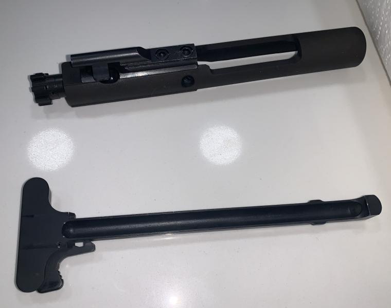

Más del Oberland

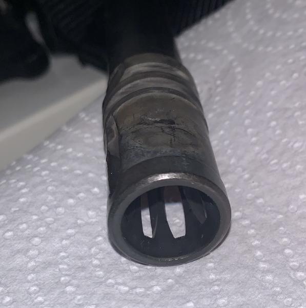

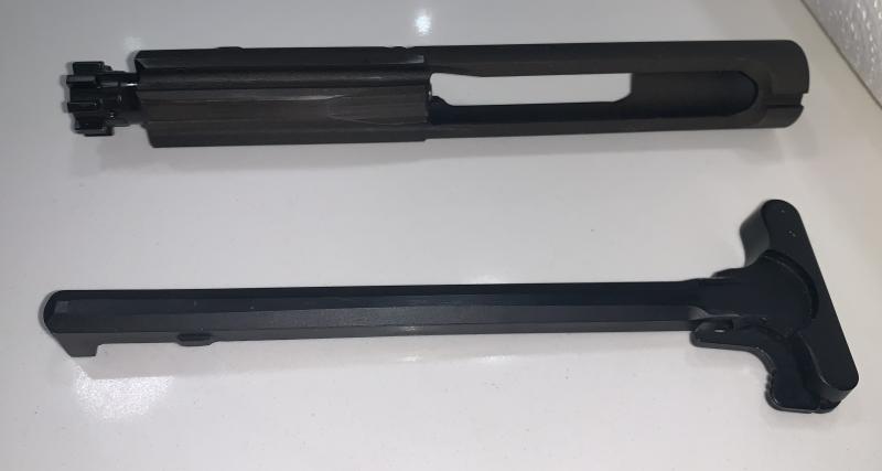

Y lás últimas del Oberland, con 20 años y 12 mil tiros por lo menos.
No sé si he repetido alguna foto.

Infinity1911 escribió: [Oberland]
Magnífico estado de conservación de un bolthead Oberland con miles de disparos, fabricado en su día con buen acero y mecanizado de calidad.

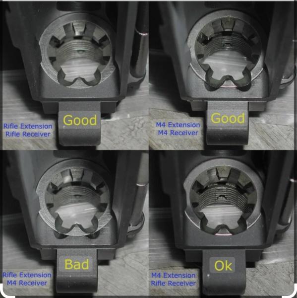

Infinity1911 escribió:Subo las fotos del cierre del Oberland. El dueño lo ha limpiado un poco para que ve vean las partes desgastadas, me comenta que él sí que ve partes desgastadas que no estaban de origen, no tanto por fuera, como la bocacha y el extremo del cañón que han perdido el baño de protección por el calor, que es lo de menos, si no como por dentro. Por ahora es igual de preciso que cuando nuevo, cañón y demás siguen siendo eficaces como el primer día.

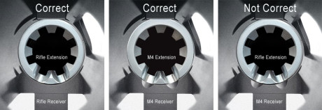

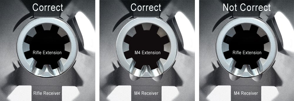

Ese rifle tiene una combinación de barrel extension y rampas de upper que no es la adecuada, es una cagada, como el Colt que he puesto antes.

Enzo, no sé como responder directamente a vuestros post, pero no entiendo de todo esto que comentas:
"Ese rifle tiene una combinación de barrel extension y rampas de upper que no es la adecuada, es una cagada, como el Colt que he puesto antes."
Las partes internas de este arma son de origen, el dueño nos comentó que de dentro no ha cambiado nada, ni el disparador, ¿lo construyeron mal los de Oberland? ¿Y el Colt venía también mal?

Respecto a los cierres, me van a mandar fotos de los del Oberland, sin limpiar, y el otro día os comenté que tenía como unos 2.000 disparos, pues entendí mal, ahora sé que además de la vista, hasta el OÍDO me falla, el dueño me dijo y otros compis del tiro lo han corroborado, que mínimo 12.000 disparos. El arma tiene 20 años, va una vez al mes con ese arma, tira 3-4 cajas según el ambiente, la gente, etc, porque en Mataró es un poco lento el asunto, eso ya te sale un mínimo de 800 tiros al año, porque en agosto y diciembre igual no va. Total, como 12.000 tiros mínimo. Imposible de calcular.
Pero cuando el arma era nueva, y entonces se podían tener cargadores de 30, que no estaba prohibida su posesión, con ese arma se tiraban 5-6 cargadores uno detrás de otro en modo semi, el Oberland no es auto ni tiene la opción. Este compañero, por amistad con miembros de las FFAA, se lo llevaba a campos de tiro dentro de instalaciones militares, si eso ahora está prohibido, hace 20 años ni idea, pero seguro que cualquier infracción está prescrita. Pues bien, en esos campos de los militares, tirando a 300 m, el Oberland con su .222R era más preciso que todo lo que los militares en fusil de asalto 5,56 mm NATO tuvieran a mano.

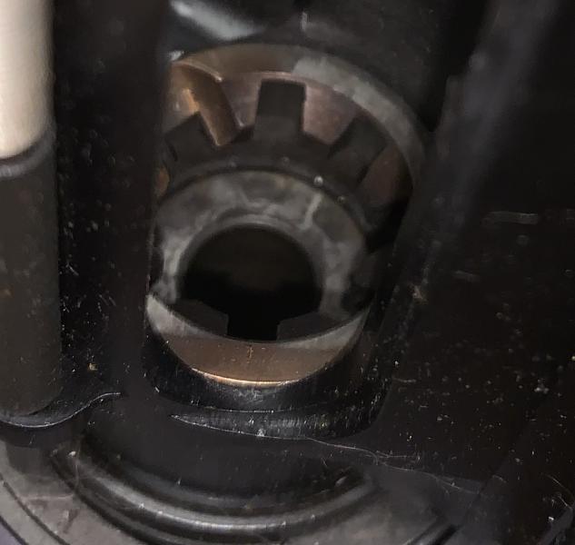

Infinity1911 escribió:Enzo, no sé como responder directamente a vuestros post, pero no entiendo de todo esto que comentas:
Hay un compañero que viene muy poco y tiene un Colt Sporters o como se escriba en 222 R también con 20 años y pico, es el mismo modelo que el de Vietnam, con pasamanos , asa fija y culata de plástico. Y normalmente dicen que estos Colt son los mejores AR, yo no opino, no llego a tanto.
Respecto al compañero que comenta lo del upper, es el tema que ha salido esta mañana en la conversación cuando un arma tiene miles de disparos y ya hay piezas desgastadas.
Parece ser que sí puedes comprarle en España otro upper al AR, pero que el precio, es para mirárselo.
Un upper nuevo, puede valer mucho y casi lo mismo que algún AR, pero es que luego el lower que tu tendrás seguirá teniendo los años que tenga, y con armas con 20 años, igual merece la pena dejarlas descansar en paz, y adquirir una nueva. Hablamos de armas para el club de tiro, no para ir a la montaña o a la guerra que necesitan unas fabricaciones de mayor calidad. Realmente para ir al club a tirar a 100m, yo no veo la necesidad de irse a lo mejor de lo mejor en AR, si no nos lo vamos a acabar.Yo mismo estaría encantado con un AR en .22 LR.
Calidad que muchas armas de guerra, luego no tienen, acordaros de las Ameli y los Cetme-L.
Yo no llego ni de coña, pero si algún día pudiera comprarme un AR, adquiriría un Haenal en 18 pulgadas, pero como no entre la lotería en mi casa, seguiré soñando.
No sé si eso salió así de fábrica, pero desde luego no está bien montado. En los Colt lo que pasó es que cambiaron el cañón original por otro de Lothar que montaban los Astra, en .222r. Algunos iban bien montados y otros no. No tiene por qué dar problemas, pero no es lo óptimo, y menos en un arma de fábrica.

Enzo, pues se lo voy a comentar al dueño, igual tiene que llevárselo a un armero. Sí sé que el arma no funcionaba con casi ninguna munición, y se lo revisaron 2, a lo mejor uno lo desmontó y se lo remontó mal.
¿Crees que puede ser algo parecido?

Enzo, dime uno que tenga el BurnHead o como se llame bien montado de fábrica, a ver si no hago dieces por culpa de eso.
