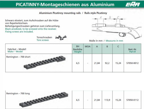

Hola a todos:
Tengo un Remington 700 al que tengo montado un visor graduado a diferentes distancias.
Necesito que distancia hay entre los centros de los agujeros cañon y accion para colocacion de las bases, delantera y trasera
El mi rifle no lo puedo comprobar sin desmontar el visor
Por ello agradecería a quien tenga un rifle igual y pueda comprobar lo solicitado sin problema, hiciese el favor de informarme
Gracias anticipadas y un saludo

Hola,
A ver si te vale, en el diagrama lo tienes todo
Saludos,

Chinchu, muchisimas gracias mejor información no se puede recibir.

Si lo necesitas, tomo medidas de unes bases Weaver que tengo sin montar.
josmi
Mensajes: 3084
Registrado: 12 May 2009 07:01
Re: distancia entre agujeros tornillos
Mensajepor josmi » 06 Ene 2018 17:39
shortmagnum escribió:Si lo necesitas, tomo medidas de unes bases Weaver que tengo sin montar.
Me valdría para confirmar las distancias teoricas que se citan en la refencia de Chinchu.
Gracias anticipadas shortmagnum

Mensajepor shortmagnum » 06 Ene 2018 20:11
Según mi pie de rey, mis gafas de 1,5x y mis ojos, osea, a ojímetro:
Delantera (Front)
22,15 mm
Trasera (Rear)
15,55
Es posible que no sea exactísimo pero para que te hagas una idea aproximada

Mensajepor josmi » 07 Ene 2018 11:27
shortmagnum escribió:Según mi pie de rey, mis gafas de 1,5x y mis ojos, osea, a ojímetro:
Delantera (Front)
22,15 mm
Trasera (Rear)
15,55
Centésimas de pulgada arriba, centésimas del pulgada abajo, son las mismas medidas que las señaladas en el dibujo de Remington.

como no puedo ver la imagen puesta por Chinchu, aqui tienes una foto:
