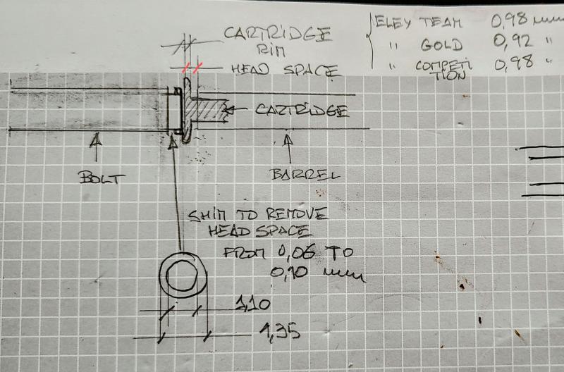

A mí me parece que puede ser un problema de head space.
Yo mediría el espesor de pestaña de la munición que da problemas y probaría municiones de espesor menor, por ejemplo de 0,94-0,98 mm (Eley Tenex tiene esa medida), que debería acerrojar sin forzar, es una de las más delgadas.
Si cuesta acerrojar con estos espesores de pestaña hay que recurrir a un armero porque el head space de la carabina está fuera de tolerancia. Normalmente vienen con 0,043" (1,09 mm) que es muy generoso para evitar estos problemas.
Si ocurre al revés, es decir hay un head space grande, se puede solucionar fácilmente añadiendo shim al cerrojo para reducirlo.

MamasBoy
Mensajes: 2587
Registrado: 15 Ago 2020 23:57
Re: Suavizar cerrojo CZ457 22lr
Mensajepor MamasBoy » 23 Oct 2024 14:23
En la 457 el cañón se desmonta con dos prisioneros, si el head space es pequeño se retoca en el torno la cara donde apoya el cerrojo, si el espacio es muy grande se retoca en el torno la cara en donde el cañón hace tope al entrar en la acción.
Así viene explicado en las instrucciones de CZ.
En realidad es una operación bastante sencilla.
BR1942
Mensajes: 1249
Registrado: 16 Feb 2010 12:52
Mensajepor BR1942 » 23 Oct 2024 14:37
Esa solución requiere soltar el cañón y mecanizar.
Si es grande con shim se arregla sin herramientas.
BR1942
Mensajes: 1249
Mensajepor BR1942 » 23 Oct 2024 14:54
Un gráfico para mejor entendimiento.
Buenos días,
os escribo para preguntaros si hay alguna manera de "suavizar" el cerrojo de una 150
Mensajepor 559cia4 » 26 Oct 2024 00:39
Buenas, coincido con BR1942, seguramente sea problema de headspace, él te lo ha explicado perfectamente.
Mensajepor jon_kayak » 26 Oct 2024 18:02
Como en un rifle pero al revés , adaptar la cámara al cartucho.
