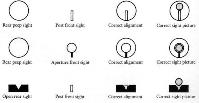

Para tiro de precisión, y mas a 100 m, NO se suelen usar miras abiertas, sí no cerradas, un DIOPTER trasero, y un túnel delantero, es el sistema de puntería mas antiguo y eficaz que hay, por la facilidad del ojo humano de alinear perfectamente círculos concéntricos, y su superioridad a unas miras abiertas, es abismal....
Re: Miras abiertas para precisión rifle 100m
Pues ciertamente sí que se usan miras abiertas para cien metros, lo mismo que aperturas, diópteros y demás.
En primer lugar dependerá de la modalidad de tiro que quieras practicar, si se trata de alguna disciplina determinada, puedes encontrar por ejemplo tiradas de fusil militar a 100 metros o de diferentes posturas, en las que hay quien compite con "abiertas", porque no a todo el mundo le va bien cualquier tipo de mira. Incluso, dentro de miras abiertas, hay quien tira mejor con puntos triangulares y otros con puntos rectos, con más o menos aperturas, etc. Añadido a esto, muchas tiradas de armas clásicas obligan a que el arma esté original, incluido las miras, por lo que no son intercambiables.
Es verdad que, en general, el sistema de miras se ve mejorado cuanto menor es la zona del ojo que se aplica, de ahí el diópter, pero entre abiertas y diópter hay un sin fin de modelos, de aperturas, de túneles, y cada tirador escoge en función de sus gustos y de lo cómoda que le sea cada una de ellas, además de la disciplina que practique, ya que las anomalías visuales de cada uno hacen muy particular este asunto.

Pd. He visto no salirse del 10 a cien metros con un Kar98 original, y a más de uno, y no llevan más que miras abiertas.

Yo en principio no quiero competir, es para tirar en galería de 100m y echar un ratejo de vez en cuando.
Creo que me voy a decantar por el diópter, lo probé en un rifle de palanca y me gustó mucho. A ver si encuentro algún sitio donde comprar uno que se adapte a un rifle de cerrojo moderno.
