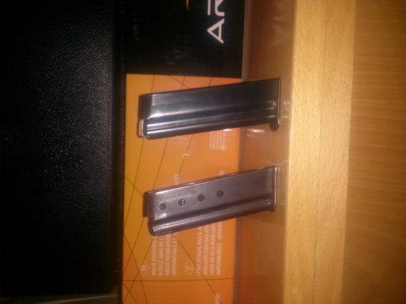

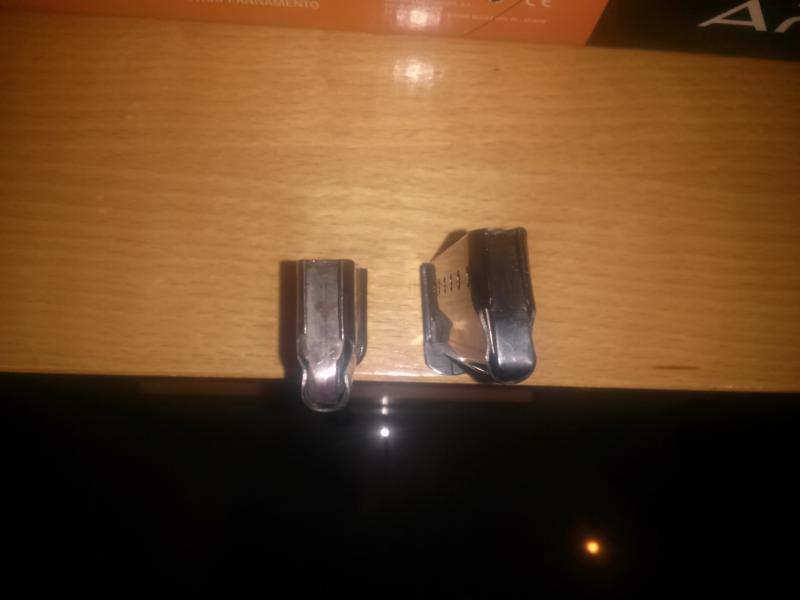

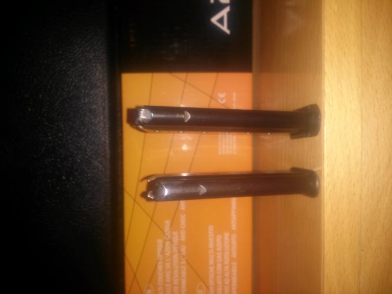

Mensajepor Alarnico » 03 Oct 2018 14:06
Aqui estan las imagenes las muecas de hacer clic estan en la misma medida y por lo que he comprobado los labios tambien, el original va perfecto y el de triplekse atranca.

Mensajepor manolosolo » 03 Oct 2018 14:20
Ufff, las fotos, son muy oscuras, están muy lejos, pero esos cargadores, a pesar de la mala calidad de las fotos, tienen diferencias mas que evidentes.........

Mensajepor manolosolo » 03 Oct 2018 14:50
Con un calibre, o pie de rey, deberias medir, el largo de los labios, su apertura, la distancia hasta donde engancha el reten del cargador, el ancho del cargador, en fin, medir todo.
De buenas a primeras, se ven grandes diferencias en altura, teja elevadora, y diseño en general, tal, que parecen de otro calibre........ :(
