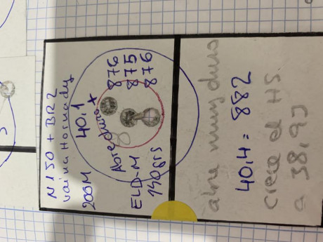

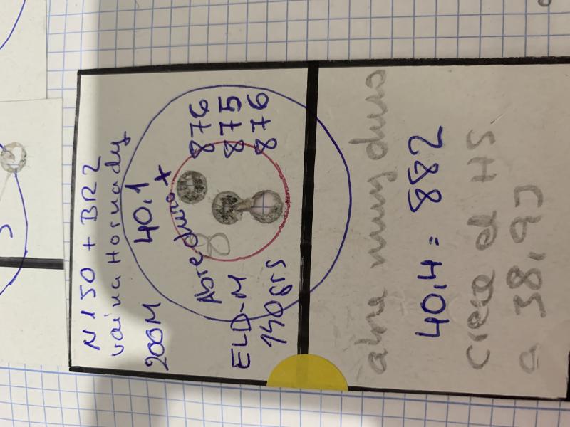

Bueno pues parece que se han alineado los astros y he conseguido algo bastante decente, al menos en cuanto a V@ se refiere.
En cuanto a agrupación a falta de volver a comprobar si es constante y no ha sido casualidad, sacaré un pelín más la punta haber si mejora y si no hay se queda. Aún estoy a 0'25 de estría.
Gracias por los consejos.

Muy bien. Ya va cerrando la cosa. Con que pólvora y punta es eso?
RABOSO
Mensajes: 1614
Registrado: 23 Ene 2009 05:01
Re: 6,5 creedmore.
Mensajepor RABOSO » 29 Mar 2023 18:35
Per escribió:Muy bien. Ya va cerrando la cosa. Con que pólvora y punta es eso?
N160 y ELD-MACHT 140

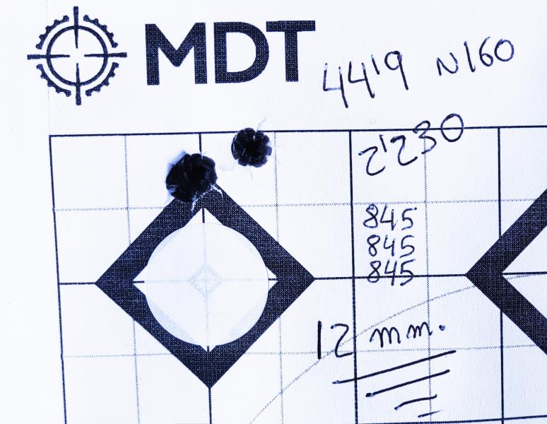

Mensajepor RABOSO » 02 Abr 2023 22:47
Última prueba, así se queda.
Pd: ahora que veo las otras fotos subí la que no era. Ya la he cambiado

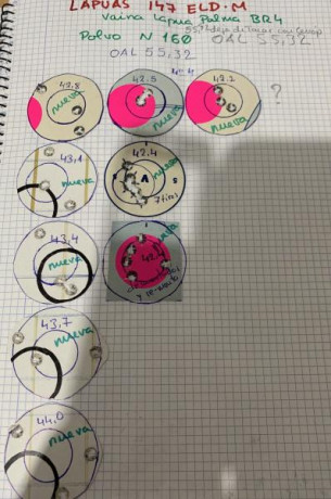

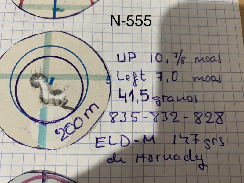

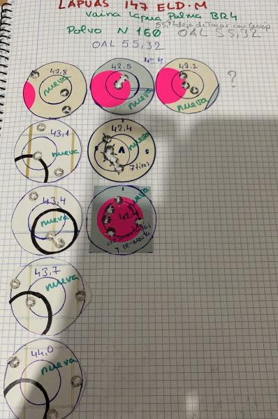

Buenas
En mi opinión
N-555 o N-160, son las que más le gusta a este cartucho
Vaina lapua Palma (obligada) BR4 si lo encuentras
Punta entre 139 y 147 grs
ELD-M 147 la que más me gusta.
