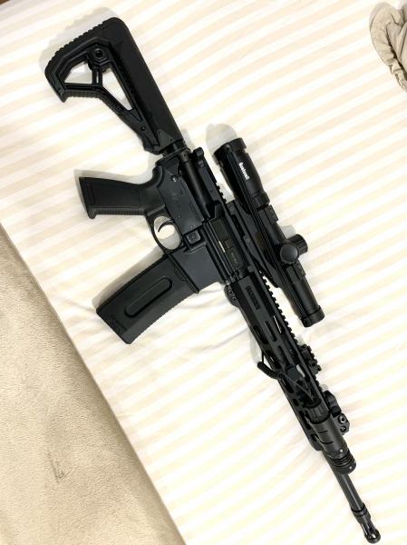

Mensajepor rick46 » 12 Ene 2023 23:41
El nuevo Ruger Ar556 - 300 blackOut

Mensajepor miancave » 13 Ene 2023 10:40
rick46 escribió:El nuevo Ruger Ar556 - 300 blackOut
Coño Rick...!! Los de Brownells USA se están hinchando a vender !!!
:mrgreen: :lol: :lol: :mrgreen: :mrgreen:

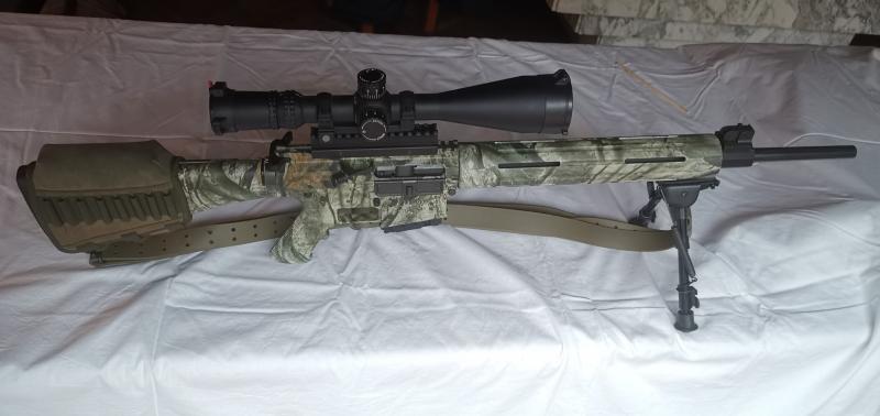

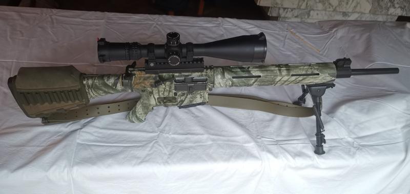

Mensajepor E.R.G » 18 Ene 2023 10:14
Buenas!!! Yo este me lo quiero quitar. Si alguien lo quiere que me mande un Wathsapp al 620407204

Mensajepor E.R.G » 18 Ene 2023 10:15
Que tal ese calibre?

Mensajepor papaoso » 18 Ene 2023 16:38
E.R.G escribió:Buenas!!! Yo este me lo quiero quitar. Si alguien lo quiere que me mande un Wathsapp al 620407204
Hola,
Que calibre es?
