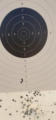

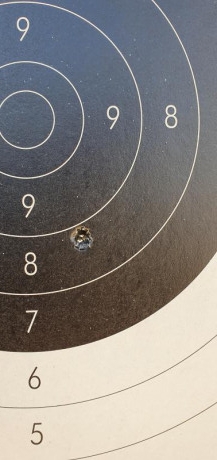

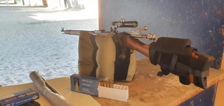

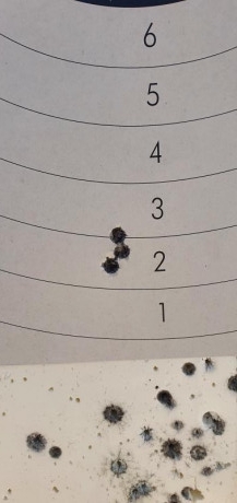

Estas son las fotos, de lo que puse antes, del centrado del visor del mosin sniper, la segunda vez que tiraba con el, como vereis la municion no es recargada, comercial y de la barata.
Lo del H&H, no se si fué precision o una casualidad, fueron los 5 tiros partiendo del cañon en frio, 3 disparos seguidos, tiempo de rectificar el visor, que al no estar en banco, es mas dificil centrarlo encima del saco por el movimiento, por eso estan los 2 siguientes en el 8.
