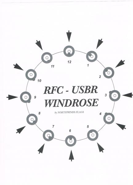

Hola, referente al tema del viento y supongo que ya lo tenéis visto pero siempre es interesante recordarlo, se trata de la "rosa de los vientos" para los cañones con las estrías con giro a la derecha ( que son casi todos ) en donde se puede ver el desvío de las balas según la dirección del viento.
Muy buenas. So6 nuevo en el foro y me gustaría saber sobre esa disciplina, creo que es la más se adapta 130
