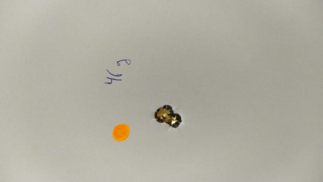

Mensajepor Per » 22 May 2022 11:39
Muchas gracias por la información. Ya lo tengo funcionando. Con vainas Lapua, recalibrado full ya que son de un tiro compradas a un compañero del foro, pistón CCI br2 match, punta Sierra tkm de 155 grains y 46 grains de RS 50. El rifle aún está virgen, solo tiene 60 disparos. Prueba de 4 disparos

Eso está muy bien....a Parga :birra^:

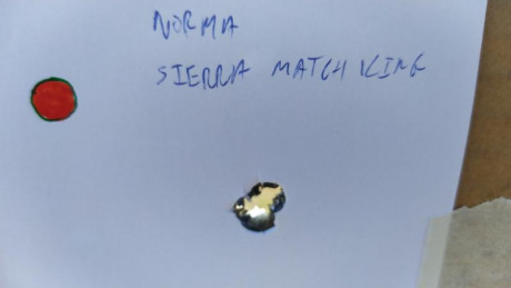

Mensajepor Per » 27 May 2022 10:07
Hoy he probado la munición comercial Norma match con punta sierra matchking. 3 disparos

Mensajepor glopez2 » 27 May 2022 23:32
El cañon de Sabatti de 710x28 es una pasada y la municion Norma es una garantia. Cuando hagas pruebas de recarga (si no las has hecho ya) veras que las peores agrupaciones que saques volverian loco de contento a cualquiera. Y de entre ellas, dos o tres como las que enseñas o mejores, entre las que escoger.
Enhorabuena por la compra, te dara muchas satisfacciones.

Mensajepor Per » 27 May 2022 23:56
Ya he hecho pruebas de recarga y he obtenido tres cargas como esa de la foto con comercial. Las demás cargas son malas pero ninguna se abre más de 2,2 centímetros en 4 disparos. Ya lo he probado en caza también y genial. Un slaudo

A que distancia son esas agrupaciones?

Son a 100 metros. Pero quiero dejar constancia que no contigo, uso el rifle para cazar y la recarga es de un modo sencillo, nada de alta competición. El visor es un Vortex streak eagle 5x25x56 en primer plano. No compito, ni me dedico a eso, solo cazo a larga distanciadistancia y me gusta que mi arma cierre los grupos lo más posible que pueda hacer con mis medios. Seguro que este rifle con las condiciones que se usan en f class de recarga, visor de más calidad, un tirador de competición, disparador a 60 gramos.... Esos grupos a 300 mts serían igual de buenos. Al utilizarse para caza busco la mayor velocidad con buena agrupación, si fuese solo para tiro entiendo que sería todo lo contrario. A ver un día que la visibilidad para mi equipo sea aceptable pruebo a 300 mts a ver que grupos somos capaces de hacer. Un saludo
