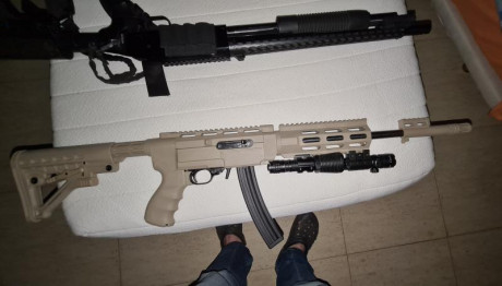

yo la ruger que tuve la pinte con pintura epoxi eso no se raya ni se cae con los golpes
la unica pega que si en el futuro la quieres pintar de otro color pues toca lijar o pintar sobre

Pues si no me gasto 200 más ni loco...ya bastante que la he devuelto a la vida con el archangel...le di con wd40 y quite todo lo que pude...de momento se queda así...si acaso un poco de esmalte negro donde está rayado lo más gordo...he conseguido quitar el punto de mira y por probar le he puesto el accesorio que traía...también le he puesto un láser verde y una olight....la linterna está puesta a 45 grados para que quede por un lado del láser...pero la mossberg se ha quedado desnuda la pobre...

Puedes pintar sin mayor problema sobre el pavón y la adherencia no será menor que si lo haces sobre el metal, eso sí, desengrasa bien con un trapo mojado en disolvente.
Cualquier spray de 8€ en adelante te dará un resultado más que sactisfactorio y duradero como para ir del tiro a casa y vuelta.
Hace años tuve un samurai para ir a cazar al que pinte los parachoques con un spray y cuando lo vendí a los 3 años la pintura serie en su sitio.
Hace un año le pinte a un compañero con una pintura texturada la culata de una Onena y los hierros con spray negro mate y sigue perfecta
Como esta pintura no lleva catalizador, el día que quieras renovarla o quitarla solo con frotar con disolvente saldria entera, no tienes que lijar.
Si un día la das un golpe y se te salta la pintura solo tendrías que lijar un poco el golpe con lija no más gruesa de grano 600 o un estropajo del mismo grano para eliminar el salto y pintar encima.
Yo te recomendaría que la pintases bien de negro mate o un color arena así como la bocacha que te puse en el anterior mensaje pero sin pintarla para que haga contraste y a juego con el cargador.

Gracias...pues puede que me anime..por probar no pierdo nada..

GermanK escribió:Pues si no me gasto 200 más ni loco...ya bastante que la he devuelto a la vida con el archangel...le di con wd40 y quite todo lo que pude...de momento se queda así...si acaso un poco de esmalte negro donde está rayado lo más gordo...he conseguido quitar el punto de mira y por probar le he puesto el accesorio que traía...también le he puesto un láser verde y una olight....la linterna está puesta a 45 grados para que quede por un lado del láser...pero la mossberg se ha quedado desnuda la pobre...
Ahí te paso otra idea, enfundando el cañón completo con un tubo de pvc o similar, que no le aporte peso, semejando un cañón silenciado; bien en el color del kit, bien en negro.

colito escribió:Puedes pintar sin mayor problema sobre el pavón y la adherencia no será menor que si lo haces sobre el metal, eso sí, desengrasa bien con un trapo mojado en disolvente.
Compañero, en fin, claro que se puede pintar encima del pavonado, que es un oxido químico que absorbe ACEITE para proteger el metal, solo que la pintura saldrá simplemente rascando con la uña, y no, no tiene ni de bromas la misma adherencia que pintando sobre el metal desnudo, porque para que cualquiera pintura se adhiera firmemente sobre su base, es primordial que este limpia y desengrasada, solo eso..... :D

¿Pavonado químico que absorbe aceite?
No se pero...hasta donde yo se la solución del pavón no tiene ningún aporte de aceite. El pavón tan solo es un óxido protector y se puede pintar encima con un spray y si usas uno de calidad industrial para nada lo vas a soltar con la uña si previamente lo has desengrasado como ya he dicho.
Si quieres mejorar la aderencia sobre metal desnudo es mejor que antes apliques un aderente de metal.

Si, el pavonado es un oxido químico, y protege el arma del oxido y la corrosión, por su virtud de absorber el aceite para proteger el metal, por eso las armas se limpian con un paño húmedo de aceite, ni mas ni menos.....
Y si, se puede pintar sobre cualquier superficie, como pavonada, cromada, fosfatada, niquelada, galvanizada, hasta cristal, y si, sale rascando con la uña, porque no se adhiere, queda solo una capa de pintura flotando sobre el acabado superficial del metal o la superficie que sea, y lo digo con cierto conocimiento de causa, pues hago mis pinitos con compresor y pistola, y para muchas superficies, es imprescindible una imprimación especial para el soporte que se va a pintar, como el galvanizado, pues tampoco pega la pintura directamente....

Gracias por las ideas...creo que optaré por darle una pintada en spray limpiando bien antes....en realidad el cañón está casoi todo protegido por el kit así que no lo andaré tocando mucho...si se va en un tiempo pues a volver a pintar o a vueltas con el pavón antiguo que tan tan mal no está....es más que nada por trastear un poco un arma que ya estaba olvidada...

manolosolo escribió:Si, el pavonado es un oxido químico, y protege el arma del oxido y la corrosión, por su virtud de absorber el aceite para proteger el metal, por eso las armas se limpian con un paño húmedo de aceite, ni mas ni menos.....
La virtud del pavón no es la de absorber aceite, su virtud es lamde.ser un óxido protector y punto.
Claro que se puede pintar sobre cualquier superficie, siempre y cuando se le aplique e aderente específico a la superficie. No se puede aplicar el mimo aderente al hierro, que al aluminio, que al plástico.
Un buen spray 1k monocomponente aplicado sobre un un fondo adecuado puede tener un magnífico resultado, si la pintura que apliques es 2k o bicomponente lo bordas.
El curado o polimerización de la pintura es otro asunto. Hay pinturas que aún siendo monocomponentes no polimerrizan hasta alcanzar los 150/170° y otras siendo 2k con 70° la sobra.
La pintura no flota, la pintura se ancla o no se ancla.
El tono arena de mi Ruger no es pintura, es cataforesis. No deja de ser una pintura pero se adhiere mediante electolisis. Previo desengrasado, lavado, activado y fosfatado que es el mejor aderente de la cataforesis.
Puede que sí lacas con spray una arma puedas llegar a saltar la pintura con la uña, pero en un canto.
Si has desengrasado, aplicado una capa no muy gruesa , hablamos de de 40 micras, cuanto más gruesa peor, utilizando un spray de 8/10€ y dejado secar a unos 20° durante 2h te quedas sin uña antes de saltar la pintura.
Un buen fondo para el galvanizado o el aluminio es el was primer.
