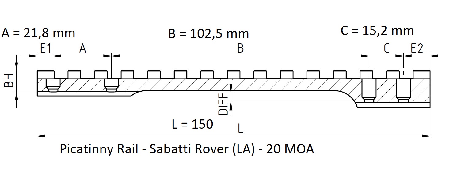

Yo tengo el tactical Syn y vale el específico para sabatti de acción corta, para esos calibres, el evo no te se decir si habrá cambiado algo, no te lo puedo confirmar al 100%
Habla con Miguel de Meco que creo que tenía y si no te lo consigue rápido

Creo recordar que no le valían le del remington sino que lleva el suyo específico, pero no te lo aseguro al 100/100. Cuando pedí el mío también pedí el picatinny pero no me preocupé de saber si era compatible o no.
Osea que te he dejado como estabas
. Pregunta en tu armería y que te lo consulten.
También puedes consultar directamente en Ardesa (el distribuidor) que te contestarán. Yo les hice una consulta sobre la disponibilidad de un Sabatti ST18 y me contestaron ese mismo día.

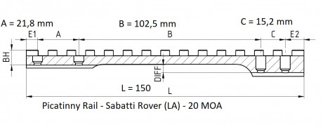

yo tengo un Sabatti Evo Tactical del mismo calibre que el tuyo y la base para el no es de remitong

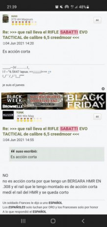

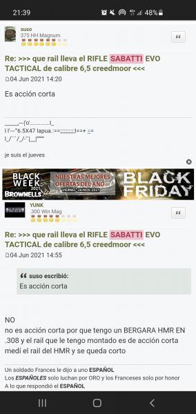

me parece interesante que los que te han contestado no te hayan dicho cual es exactamente o aquin preguntar
se denota la falta de compañerismo que hay en FORO
a mi me aconsejaron que era de accion corta menos mal que ni caso hice
viewtopic.php?f=66&t=1119469&hilit=sabatti

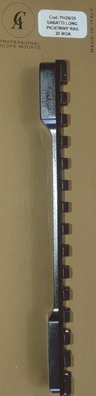

yo compre mi rail para mi chiquitin en la casa Contesa esta en italia te lo entregan en 4 dias maximo super rapido

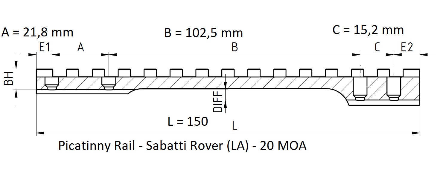

esta es la que yo compre de 20moa
https://www.contessascopemounts.com/en/ ... -870-long/
si dice que es para otro modelo de rifle sabatti creeme es esa en acero

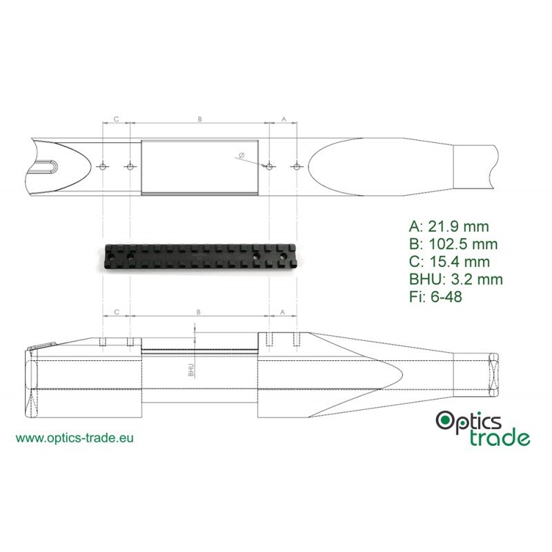

estas son las medidas de la base los orificios tienen que coinsidir con los de tu rifle
y esta es la medida de los arificios de tu rifle
esta es la base te aconcejo que la calces con pegamento epoxi de la prte de atras
si quieres mas datos de como hacer el calzo de epoxi pregunta
es muy aconcejable aunque aqui te diran que eso no sirve de nada yo que tu ni caso
espero averte ayudado
1saludo

https://ardesa.com/catalogo/6004/Montur ... atti/8098/
Aquí los puedes ver. En tu armería te lo pueden pedir. El que me vino a mí con mi TLD supongo que sería de aqui puesto que llegó junto con el rifle.

Gracias a todos por las respuestas, ya tengo claro lo que tengo que buscar.
