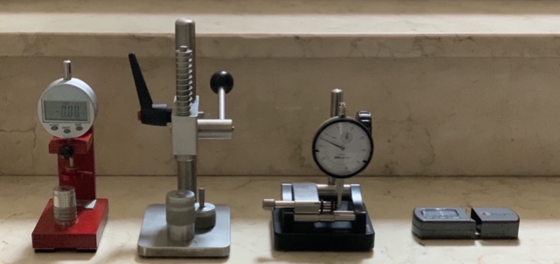

SAIGA-12 escribió:mirar lo que hace este tío para mejorar la precisión de la munición del 22lr
es algo que nunca he visto deja las puntas como las tenex de eley
El 22 LR dispone de artilugios en el mercado para:
-Recalibrar aplanando la punta e, incluso, hacer de paso el botoncito tipo Tenex.
-Recalibrar aplanando la punta e, incluso, hacer de paso una pseudo punta hueca.
-Recortar puntas (trimmer).
-Pesar cartuchos con balanzas de precisión.
-Medir la concentricidad de las puntas respecto a las vainas.
-Medir culotes.
-Limpiar parafina.
Todo lo referido lleva ya un buen número de años en el mercado.
Por lo visto, aquí el que se aburre es porque quiere. Sobre todo si hay presupuesto, tiempo y confianza en la bondad de testar determinados parámetros técnicos para mejorar puntuaciones.
Que todos esos gadgets den resultados y no sean un mero placebo con el que entretenerse de paso, es objeto de discusión desde que aparecieron en el circuito de competición.
Como hay gente para todo en la viña del Señor, aquí tienes una fotografía con algunos de los instrumentos técnicos citados.
De izquierda a derecha: Medidor de culotes, recalibrador de puntas, verificador de la concentricidad de los proyectiles respecto a las vainas y balanza para pesaje de los cartuchos.
 Sy3En1Rmzkc  20

La verdad es que el pinche huey del video las deja padrísimas, no más... :mrgreen:
Ya en serio, supongo que la mejora (de haberla) no es por la forma de la punta en sí, sino porque hace que todas sean exactamente iguales. Más o menos veloces, pero iguales, que es de lo que se trata...
Con lo que se era bastante escéptico por el foro era con el tema de pesar la munición. Con razón se decía que cualquier diferencia puede ser en la carga o en la bala, lo que obviamente tendría resultados opuestos, por lo que dos cartuchos con igual peso pueden comportarse de modo diferente.
