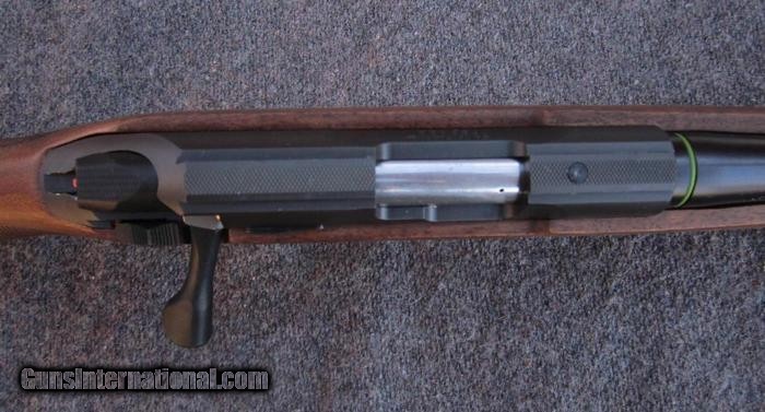

Hola amigos, me gustaría ponerle las optilock a mi carabina sako, pero no se si hay que quitar el tapón que viene en la parte superior del carril de 11 mm que viene de serie, y no se si viene a presión o roscado. Os dejo una foto donde se ve. Si alguien me puede ayudar, se lo agradecería de corazón. Un saludo

Es posible q si, ya q las monturas traen un teton para fijarla y posiblemente sea ahí donde se aloje

Zorromero escribió:Hola amigos, me gustaría ponerle las optilock a mi carabina sako, pero no se si hay que quitar el tapón que viene en la parte superior del carril de 11 mm que viene de serie, y no se si viene a presión o roscado. Os dejo una foto donde se ve. Si alguien me puede ayudar, se lo agradecería de corazón. Un saludo
hola
que tal
ese tapón no esta para tapar ese orificio
míralo por dentro y veras que tiene una forma peculiar
esa forma te parecerá curiosa hay una sola forma de verla y es sacando el cañón
tu has lo que quieras con tu carabina esa forma la tiene así es para enganche el cañón cuando lo metemos
por eso haya que inclinarlo así arriba cuando llegamos ahí
y si esa pieza esta de adorno pues para que SAKO se iba a molestar en ponerla ahí

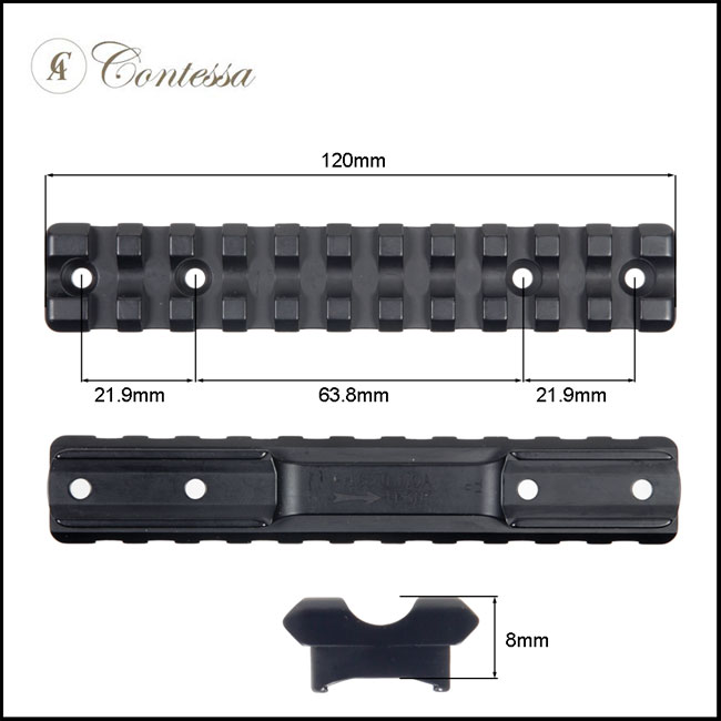

yo a mi sako quad le monte un rail de los que se apreta contra el rail de 11mm eso no quedan bien
ahora he comprado un rail para el tikka t1 a la casa italiana Contessa de 20moas y va atornillado a la carabina
es un poco corto el rail los hay de otros fabricantes que son mas largos
a mi el de contessa me va bien es de acero y lo compre a la casa en Italia y te llega en tres días a tu casa o direccion favorita
elegí montarle unos de tikka t1 por que en el futuro quiero le puedo montar otro de otro fabricante con otras especificaciones
te dejo el enlace de la tienda
https://www.contessascopemounts.com/pro ... -tikka-t1/
este es el rail con sus medidas
1saludo
