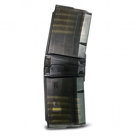

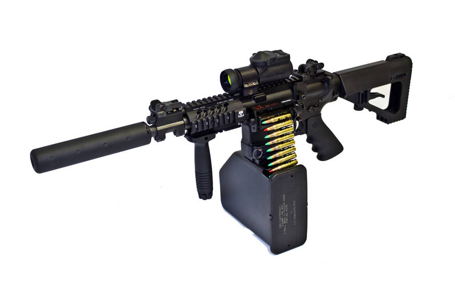

AQUI ESTA LA SOLUCION :lol: :lol: :lol: :lol: :lol: :lol: :lol: :lol:
Acaban de prohibir los cargadores de mas de 10 cartuchos para arma larga,pero nadie ha hablado de las cintas de alimentacion :lol: :lol: :lol: :lol: :lol: :lol: :lol: :lol: :lol: :lol: :lol: :lol:

Mensajepor JJWinchester » 19 Ene 2021 11:32
:shock: :shock: :shock:
Anda, que como eso sea efectivamente legal... eso sí, para tirar de pie no lo veo... :mrgreen:

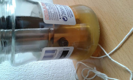

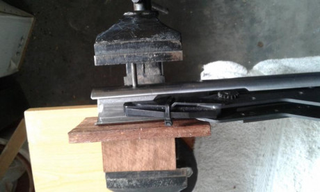

Hay pasadores que no salen por las buenas, ni de bromas.
Otra solución mas fácil a la prensa, es usar un tornillo de banco de calidad, y empujar apretando las mordazas con una pieza de acero de ligeramente menor diámetro que el pasador, evidentemente, usar unas maderas para no marcar todo el cerrojo, sin olvidarse de hacer un taladro en ella para que vaya saliendo por ahí el pasador.....
Algo parecido a lo de la foto, ese pasador de 7 mm, no salía ni a riesgo de romper todo. Después de estar sumergido 3 días en WD40, salió con relativa facilidad...

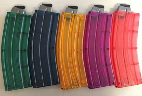

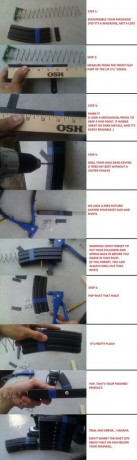

Mensajepor custompro36 » 24 Ene 2021 17:50
Como lo haríais para limitarlos ?
Estos son de 10 .
Me han dicho que con un remache ,en el lateral .
Así estaría bien ?
Como lo veis ?

Si lo has a limitar en 2 +1 te va a rozar el remache en el recibidor arañandolo, lo mejor es con una tope interior
Yo los tengo mediante una varilla de plástico
