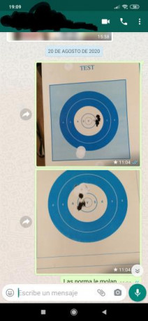

Fotos de antes no tengo, pero los dos ultimos grupos que hizo en la culata original con una carga no afinada fueron agrupaciones de 12mm y 7mm a 100m.

7 mm ????
Y eso con la culata que flexaba ?? Wow !! No dejes de mostrar lo que logras con la " buena ". De mano ya cuentas con el factor psicológico, cosa importante. Si encima ride como promete a la vista, pues será espectacular.

Me he emocionado, no eran 12 y 7.
He encontrado las fotos, y eran 12 y 18mm creo recordar, asi que hay que mejorar, ademas toqueteé la deriva pero no consegui darle al bull.
A ver ahora en la segunda quincena de octubre enredare con cargas y tal, a ver si la cosa se endereza algo.
