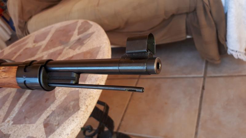

Que tal compañeros , sabría alguien decirme si llevan cubre rosca estas carabinas y como quitarlo en ese caso ,es una norinco TU-KKW 22 ,UN SALUDO.

MARC escribió:Que tal compañeros , sabría alguien decirme si llevan cubre rosca estas carabinas y como quitarlo en ese caso ,es una norinco TU-KKW 22 ,UN SALUDO

Dudo mucho que esa carabina lleve el cañón roscado.......
En un supuesto de tapones o bocachas roscadas, que no salen por las buenas, se quitan con calor, o a lo bestia, a soplete, o con una pistola de calor, para descomponer el fijatornillos que le ponen de fábrica, puesto que a unos 150 grados C, se descomponen......
Y no afecta para nada al arma, pues el pavonado se realiza a unos 160 grados C........

Que tal, mirando por Internet en armería Álvarez tenían las características de la carabina y según lo que pone si lleva rosca , pero más duro que un cuerno no consigo desenroscarla, si alguien tiene alguna y pudo desenroscarla a ver si me ilustra , un saludo

Pero, has leído mí anterior mensaje, explicando como se quitan cosas con fijatornillos, o excesivamente apretadas????
Bueno, igual hay un truco secreto para hacerlo..... :mrgreen:
Aunque no hay que ser un genio, para darse cuenta de que si es un simple tapon redondo roscado, sin ningún hueco, resalte, rebaje, o taladro para poder apretarlo con la herramienta, o útil adecuado, la probabilidad de que lleve fijatornillos, es muy grande, pues dudo que hayan criogenizado la punta del cañón, y montado el tapón roscado a 500 grados Centígrados, para que cuando alcancen la temperatura ambiente, eso no lo afloje nadie nunca jamás........

Muy bien ,gracias por la respuesta , así no sigo intentando desenroscala muchas gracias de nuevo
