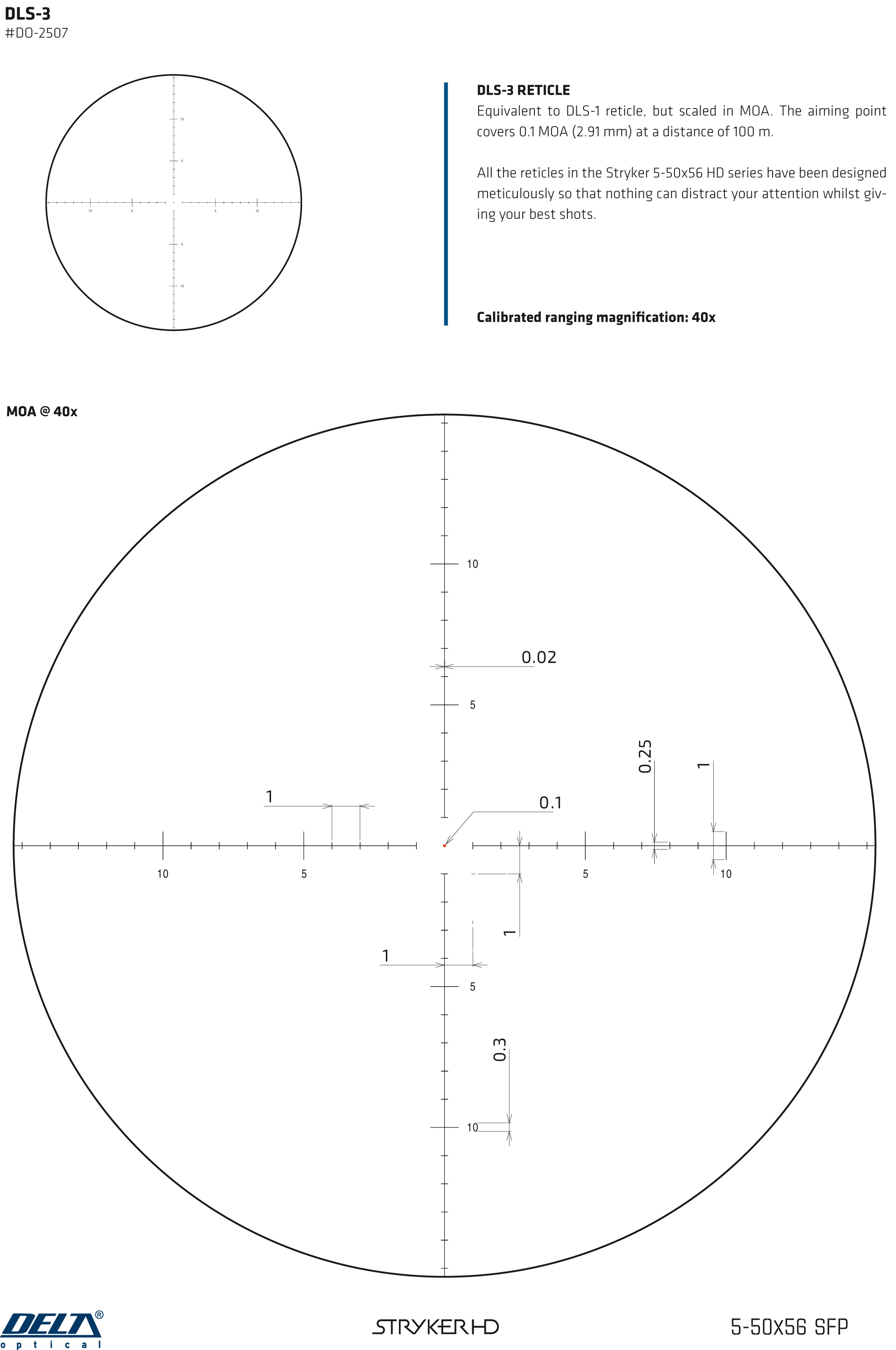

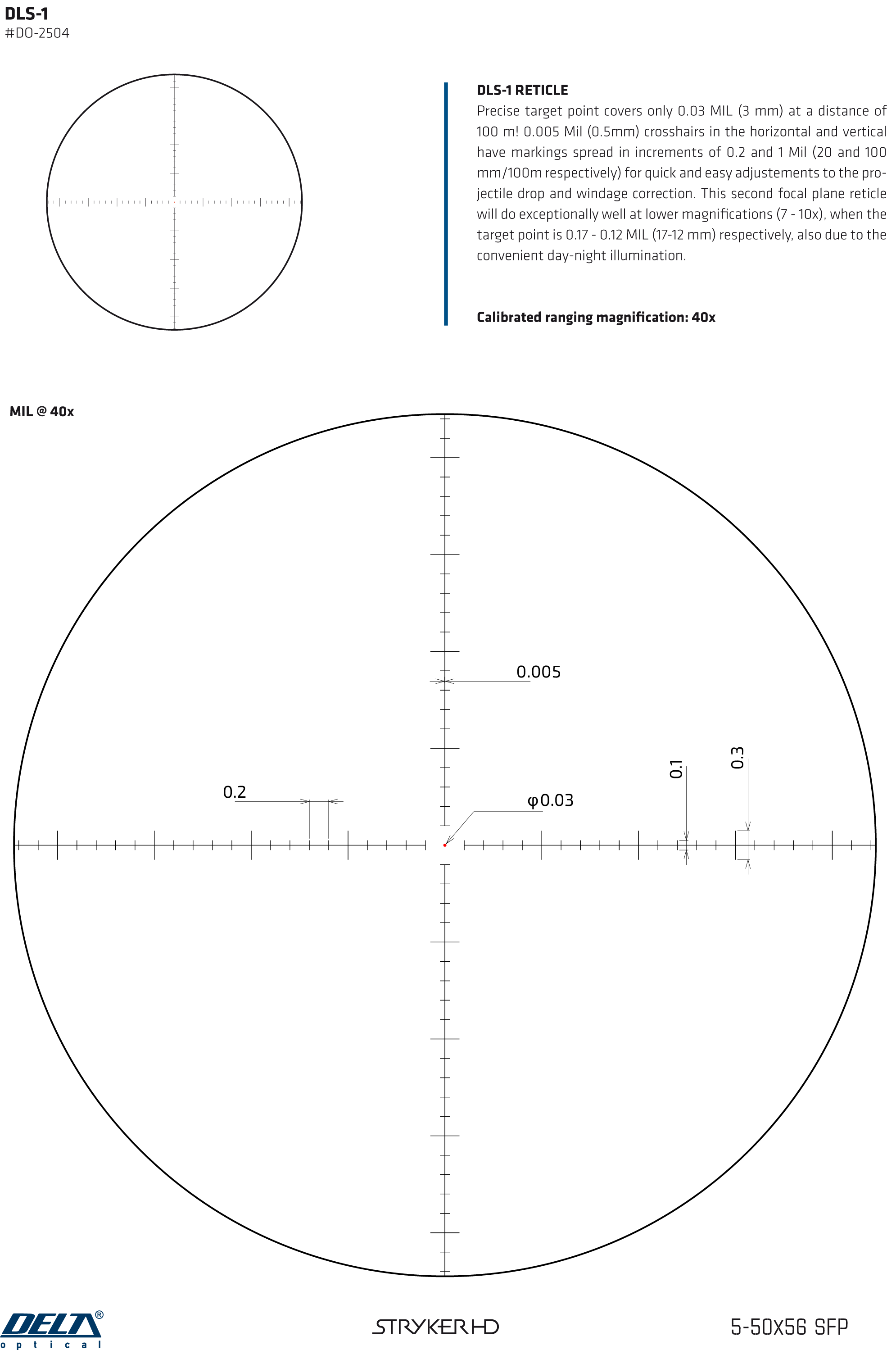

Aqui tienes una comparacion de dos reticula, una en mils otra en moas del mismo visor. Coinciden a 40x
http://deltaoptical.eu/en/hunting/riflescopes/stryker/stryker-hd-5-50x56.html
Le das a reticles y al final de la pagina a show detalied reticle
