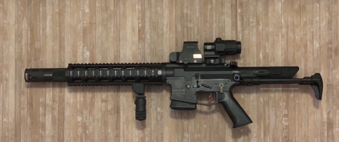

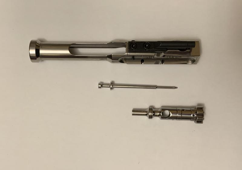

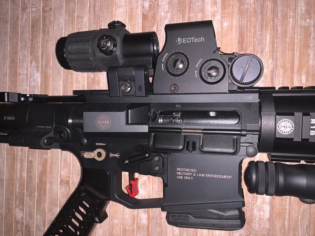

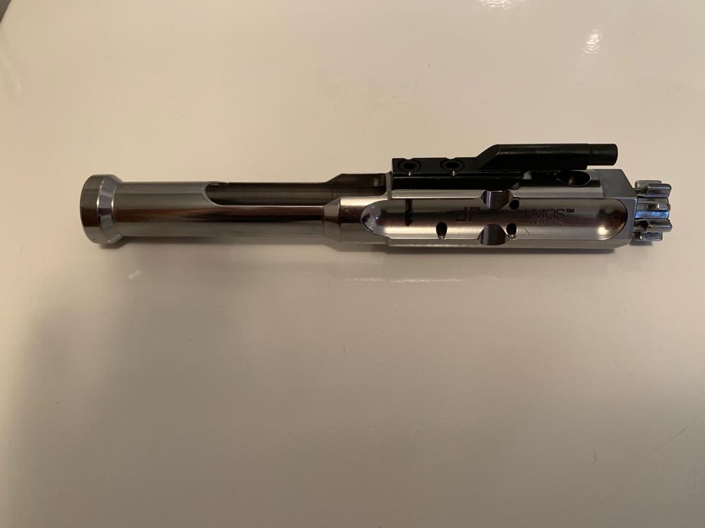

Nuevo bolt carrier para Astra STG4 en .222R.
Mensajepor Glimmer » 12 Dic 2019 19:42

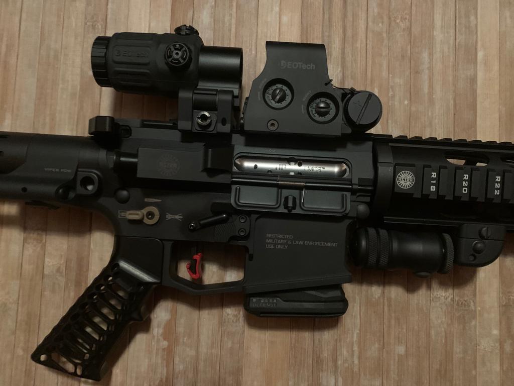

Con la nueva pieza que acaba de llegar, doy por finalizada la customización de este arma aunque, como James Bond, nunca digas nunca jamás.
Queda tal que así:
VERSIÓN TÁCTICA
-Culata Strike Viper PDW retráctil.
-Amortiguador del cierre (buffer) JP Enterprises, con muelle guiado para reducir roces generadores de ruidos y minimizar vibraciones en aras a una mayor precisión. El cabezal del buffer tiene un peso de 25 gramos. El muelle recuperador alcanza los 9 kg/fuerza en compresión máxima.
-Bolt carrier JP Enterprises Low Mass, de acero inoxidable pulido a espejo, de 191,3 gramos de peso sin cierre frente a los 252,8 del original.
-Palanca de apertura ambidiestra Radian Raptor.
-Pistolet de aluminio 6061 Valkyrie Dynamics Cobra Skeleton.

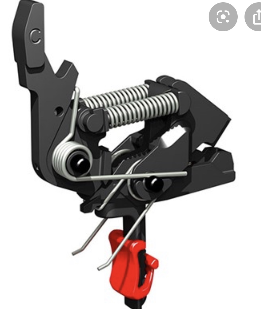

-Disparador de un solo tiempo Hiperfire Hipertouch Competition con zapata regulable en altura, tarado a 900 gramos y con doble muelle recuperador para aumentar la cadencia de tiro. Se instaló tras probar primero un juego de muelles Toni System, que permitió rebajar de 3 a 2 kilos pero no más el disparador original de dos tiempos.
-Seguro ambidiestro de acero Battle Arms.
-Buffer interno para mejorar el cierre upper/lower Leapers.
-Liberador sobredimensionado del cargador Odin Works.
-Dos cargadores adicionales de colección FAB Defense Ultimag de 10 y 30 cartuchos, respectivamente.
-Visor holográfico XPS 2.0 con punto de 1 MOA y magnificador G33 X3, de Eotech. Las demás marcas no utilizan láser proyectado, sino tecnología led reflejada más simple.
-Guardamanos octogonal de aluminio Astra de 4 carriles Picatinny, en sustitución del KeyMod original.
-Grip monopod delantero abatible Atlas Accushot de acero y aluminio.
-Linterna de 1.500 lúmenes Valkyrie PL Pro, con cargador USB y mando a distancia.
-Bocacha con freno de boca Strike Cobra DB (sustituible por un tapón de aluminio para cubrir la rosca de la misma marca).
-Elementos de serie mantenidos: Cañón Lothar Walther de 14,5”, cierre (bolt head), upper/lower mecanizados por CNC en aluminio 7075-T6 y pins antirrotación.
-Elementos de serie retirados: Culata Schweizer Waffen Technik (SWT); muelle+buffer; palanca de cierre; pistolet SWT, primero, y grips de goma y madera de sustitución, después; disparador; seguro; liberador de cargador; guardamanos KeyMod SWT; miras abatibles; y freno de boca SWT.
VERSIÓN SNIPER
Mismas características que la versión táctica salvo:
-Culata Crane con buffer convencional de muelle sin guía, aunque se le puede instalar el JP Enterprises en un momento para favorecer la suavidad en el disparo.
-Sustitución del visor holográfico y el magnificador Eotech por una mira óptica Bushnell Elite Tactical 3’5-21X50 DMR2 con elevadores (risers) picatinny.
-Bípode Atlas PSR BT46 AW17 Accushot de aluminio aeronáutico 7075-T6 en sustitución de linterna y grip delantero monopod. Las bases de goma cuentan con puntas de acero como alternativa para fijar el bípode sobre determinadas superficies.

Muy bonito,expectacular!!!!!

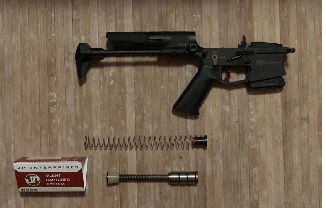

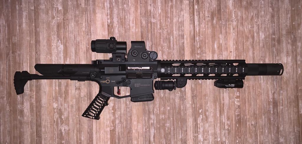

Mensajepor Glimmer » 17 Dic 2019 07:39
Otro juego de fotos:
hola compañeros invito a los amantes de estos cacharros a desempolvarlos y enseñarnoslos... 110
hola compañeros invito a los amantes de estos cacharros a desempolvarlos y enseñarnoslos... 111

No entiendo muy bien el propósito de usar un monopod trastero como grip habiendo grip para ello
Es como usar un martillo para cortar madera...es malo un martillo? No...pero no sirve para cortar madera...
Esta muy chulo...yo personalmente hubiera gastado más dinero para comprar otro fusil de mayor calidad y luego ponerlo a mi gusto...por tema materiales y tolerancias...y se nota mucho
He tenido varios olimpic, hoy día me quedan 2, un luvo al cual tuve que cambiar casi todo de lo cutre que venían, un dmps que lo mismo que el luvo, y un sabre...más de lo mismo
Estoy esperando un Daniel defense que parece ser que nos hay que hacerle nada...eso si caro de pelotas y más de un año de espera
Saludos a todos
Glimmer
Mensajes: 3759
Registrado: 04 Dic 2012 17:47
Re: nuestros ar 15
Mensajepor Glimmer » 17 Dic 2019 15:30
Buenas tardes.
Vayamos por partes, como Jack el Destripador.
El Atlas Accushot se emplea en Estados Unidos tanto de monopod trasero como de grip delantero. Tiene el “martillo” un hándicap que no es funcional, estético o de materiales: Su precio. Y es que por lo que vale el invento, compras dos (2) grips tubulares (abatibles o no) u otros tantos triangulares de los que se ven por estos pagos de primeras marcas.
Como para gustos se hicieron los colores, decir que yo no hubiera invertido un solo euro no ya en customizar un Oly o un Luvo, sino en siquiera comprarlos. Con el DPMS, igual sí.
Y llegamos al Daniel Defense que es, junto con BCM, Noveske etc. un rifle soberbio de lo mejorcito del mercado pero, como todo, mejorable. En román paladino: Todas (o casi todas) las piezas que le he puesto al STG4 se las pondría, sin dudarlo, al D.D. Empezando por el disparador Hiperfire, claramente superior al original, pasando por la culata Strike Viper, el buffer con muelle guiado JP, el bolt carrier JP o la bocacha Strike Cobra. Por no hablar del pistolet de aluminio Valkyrie. Lo que no cambiaría nunca del Daniel D. sería el cañón, guardamanos, toma de gases, barrel extension o el upper. Por ejemplo. Tampoco tocaría el lower o el bolt head, aunque lo permitiese Intervención, porque son magníficos.
Saludos cordiales y ojalá te llegue el aparato en el año de plazo que barajas sin más dilaciones.

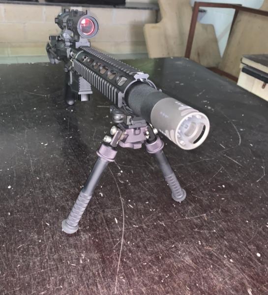

Al igual que tú tengo, además del monopod referido, un bípode Atlas PSR BT46 AW17 Accushot de aluminio aeronáutico 7075-T6, con bases de goma provistas de puntas de acero como alternativa para fijar el bípode sobre determinadas superficies.
Comparto plenamente tu impresión de que los productos de Atlas son caros. Pero en esta vida todo depende de con qué los comparemos, sobre todo teniendo en cuenta el precio del aluminio 6061 y no digamos ya nada del 7075.
A la hora de la verdad, duele más tener que desembolsar dinero, aunque sea la mitad, por un grip de plástico (léase eufemísticamente polímero) que, en realidad, cuesta cuatro tristes euros el producirlo.
PD. Cuando te llegue el Daniel, te recomiendo encarecidamente el buffer JP de muelle guiado para evitar roces que acaban perjudicando la precisión y dulcificar sensiblemente el retroceso. Lo mismo te digo con el disparador de un tiempo Hiperfire Hipertouch Competition, tarado en mi caso a 800 gramos según lectura del probablemente mejor medidor del mercado, el Correx suizo. Los dos (y extraños) muelles superiores del disparador permiten una recuperación rapidísima del martillo para repetir disparos.
hola compañeros invito a los amantes de estos cacharros a desempolvarlos y enseñarnoslos... 150
hola compañeros invito a los amantes de estos cacharros a desempolvarlos y enseñarnoslos... 151
hola compañeros invito a los amantes de estos cacharros a desempolvarlos y enseñarnoslos... 152

Grip delantero Atlas desplegado: Atractivo, funcional y con materiales de calidad, no plástico.
Si se saca su pivote interno, puede servir de punto de apoyo-monopod delantero en superficies, como hacen los yankees para tiros más reposados en ausencia de bípode.

Funcional?
Si por lo que sea golpeas el monopod lo vas a joder...otro magpul estoy seguro que no pasaría nada
Pero como dije es una opinión
Si el arma la tienes para la foto es como si le pones una berenjena...como hacen los yankis es indiferente...si me dijeras como lo hacen en el equipo swat de California...pues hasta lo investigaba...un apoyo así creo k te va a dar más problemas que soluciones...
De nuevo té digo que si lo vas a usar en el pasillo de tu casa da igual lo que le pongas
Yo personalmente pues no lo pondría...un disparador de 800 gramos...te puede dar un sustituto y más si tienes que hacer uso real de tu herramienta...guantes...stress...los malos disparando...eso es otro percal
