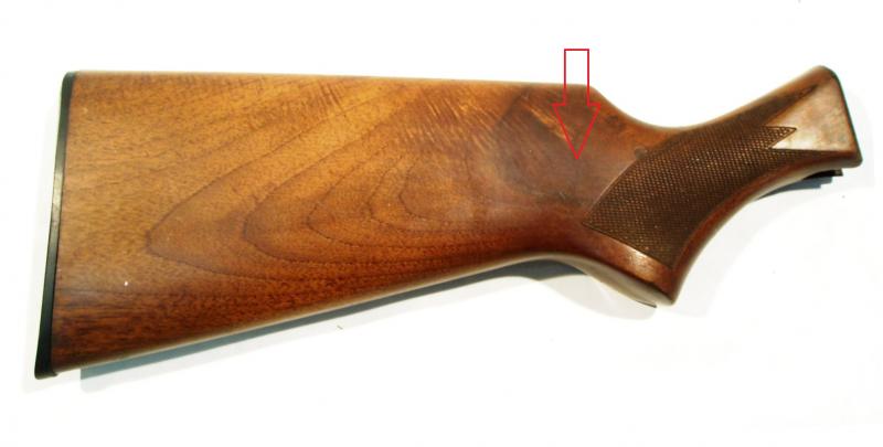

Queria preguntaros si es posible en un rifle de cerrojo de zurdo, llegar a instalar una culata de diestro adaptandola para el lado izquierdo del cerrojo ? Esteticas a parte, es posible ? :roll:

Normalmente, las culatas de arma larga, tienen un rebaje pronunciado, para meter el musculo del dedo gordo, no se si me explico... :roll: En la foto, lo entenderás, y si le haces lo mismo por el otro lado, es muy posible que el espesor de la madera en ese sitio, se quede en nada, o muy débil esa zona. Ese, seria el mayor problema, porque la carrillera, podría ponersele una postiza, de plastico, neopreno, etc....

No creo que te valga la pena , por una cantidad razonable te harán una a medida si el rifle vale la pena
El cerrojo esta a la derecha o la izquierda ??

Pienso lo mismo. Aquí en este mismo foro, ya hay dos fabricantes de culatas con copiadora, lobo y marian.....los dos fabrican armas de aire comprimido pcp completas desde 0....
