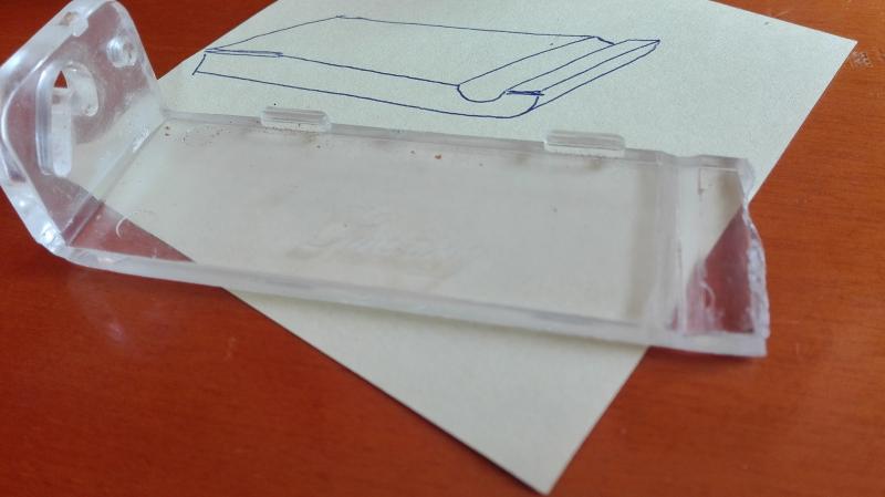

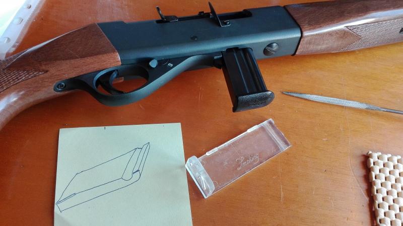

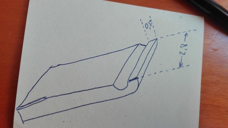

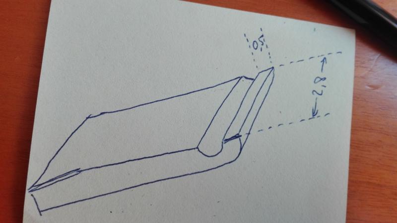

faenar
Mensajes: 34
Registrado: 04 May 2013 01:01
Re: Duda montaje Anschutz 525
Mensajepor faenar » 22 Mar 2018 12:51
HOLA A TODOS:
HE TENIDO EL MISMO PROBLEMA PARA MONTAR EL MUELLE RECUPERADOR DE MI CARABINA ANSCHUTZ 525 Y ME HAN SIDO DE GRAN UTILIDAD VUESTROS CONSEJOS. INSPIRÁNDOME EN ELLO Y EN EL DIBUJO DE "LA HERRAMIENTA", HE UTILIZADO DESMONTABLES DE RUEDA DE BICICLETA, DE PLÁSTICO CON LA MEDIDA DE ANCHO 2,5 cm Y UN REBAJE JUSTO EN SU SITIO.
HE ACTUADO CON DOS PEGADOS PARA LLENAR EL ANCHO DE LA CAJA Y AJUSTAR BIEN EL MUELLE CONTRA LA PARED.
ESTE ES MI PEQUEÑO GRANITO DE ARENA QUE ESPERO OS SEA DE UTILIDAD.
SALUDOS.
