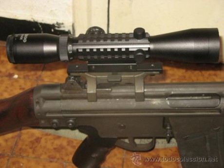

Acabo de adquirir un visor Hensoldt (fabricado para el G3) con sus monturas STANAG.
El pasado domingo he intentado ponerlo a tiro a 100 mts mediante un colimador laser, y mi sorpresa es que los tiros van altos.
Lo malo es que la ruedecita del visor no me deja subir ya más la cruceta del mismo.
Si esto me ocurriese en un visor con anillas, buscaría unas más altas y asunto solucionado, pero en mi caso las monturas no son de anillas y no me permiten suplementar el ajuste para elevarlo.
Si me echaseis una manita............................
Muchas gracias y un saludo

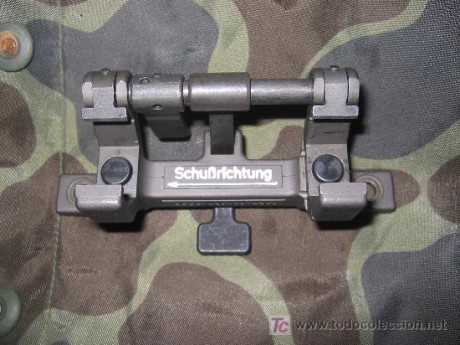

En las monturas Stanag puedes regular la inclinación de la parte delantera o trasera de la montura. Si te fijas, en la parte inferior de la montura tiene como un par de botones. Esos "botones" tienen un cierre en la parte superior y unas arandelas que le regulan la altura. Poniendo mas o menos arandelas, el "botón" sobresale mas o menos haciendo tope en el armazón del arma y dándole más o menos inclinación a la montura.

Para eso estamos compañero. Necesitarás un pequeño alicate con punta fina (o algo similar) para quitar la arandela de seguridad que sujeta cada "boton".

Supongo que te refieres a los dos botones negros de la primera foto, pero me surge una duda:
En la segunda foto parece que esos botones no rozan con el armazón del rifle
Creo que me estoy liando y que posiblemente no entienda lo que me comentas
Abusando de tu amabilidad, ¿Podrías añadir tus comentarios?
