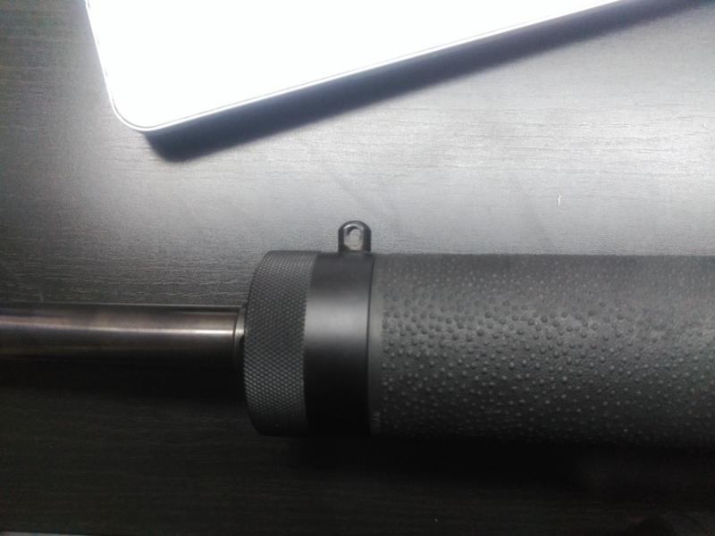

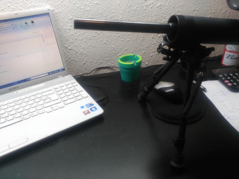

Hola, yo tuve el mismo problema y al final la solución fue colocarle una argolla de las que se utilizan para enganchar una correa y un vipode fijado en ella.
Se puede hacer uno mismo pero a mi me dio miedo liarla y me lo hizo el armero.
Taladró el guardamanos, lo rosco y ahí rosco la argolla colocando una tuerca en el interior del guardamanos para que quedase más fuerte.

Así quedó la mía.

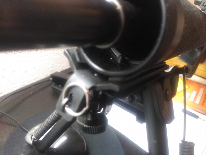

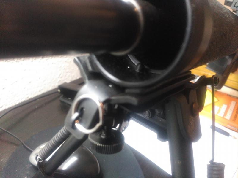

Otra de detalle, la fotografía no es lo mio.

Hola. Te ha quedado muy bien, tengo varias argollas pero son para roscar en madera o fibra, supongo que en una armeria conseguiré una para roscar en metal, en cuanto tenga un rato me pongo a ello, gracias de nuevo
