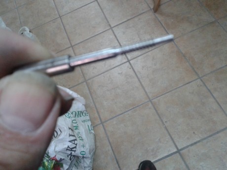

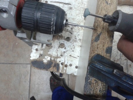

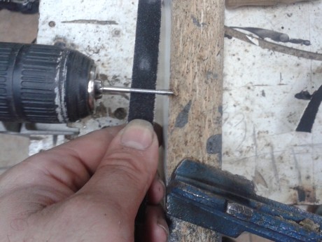

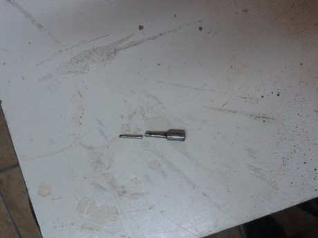

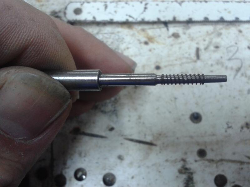

Hola compañeros al final la aguja estaba rota y de hace tiempo porque en la rotura estaba hasta abollada y cuando coincidía disparaba con un tornillo que tenía y un torno hecho con el taladro
Y de gubia la dremel un poco de lija y ya está en marcha
Os pongo unas fotos
Os pongo unas fotos

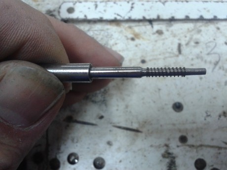

Unas fotos más
Muchas gracias a todos por la rapidez y la ayuda

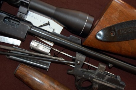

Hola Javidrun felicidades por el arreglo entiendo que se ha arreglado la aguja ¿o es otra fabricada con torno ?
la foto la saque de internet no tengo la UNIQUE estuve a punto de comprar una nueva que anunciaba una armería por aquí pero al final las que le quedaban estaban con mucho uso,,, y me compre una TOZ rusa que anunciaba otra armería que cierra, también del paquete.
estas son mis bellezas actuales. saludos

Hola la aguja la fabrique a la rústico como se ve en las fotos
Con la suerte de que una de las medidas la más gorda 6 mm "el culo donde da el martillo"era la que tenía la pieza con la que contaba
Y como era más larga metí la punta en una madera y así giraba recto
Un apaño pero funciona
