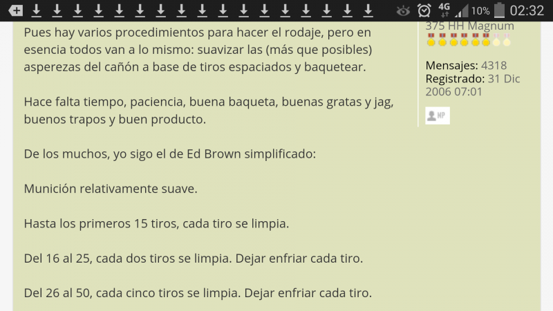

Aquí te dejo método que copie de otro compañero del foro, no me acuerdo de quien lo colgó, a ver si se reconoce y te puede ayudar más que yo. Saludos
