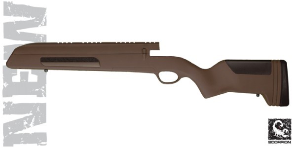

esta es la culata en cuestion.

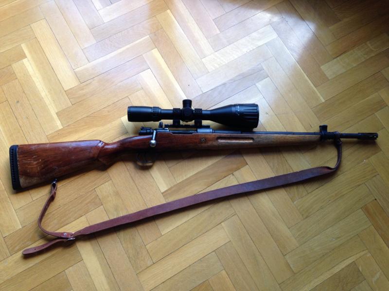

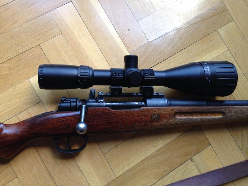

El FR8 que quiero adaptar es este de la foto, ya tengo el cerrojo curvado y la parte delantera quitada
Lo compraré pues

Por la foto parece que tienes soldado un carril picattiny encima de la acción. Eso te va a plantear problemas para poner la pieza superior de la culata de fibra. Saludos.

bwlf44 escribió:Por la foto parece que tienes soldado un carril picattiny encima de la acción. Eso te va a plantear problemas para poner la pieza superior de la culata de fibra. Saludos.
Así es como me lo vendieron, se lo he quitado y lo estoy puliendo y lo quiero pavonar, para dejarlo como de origen

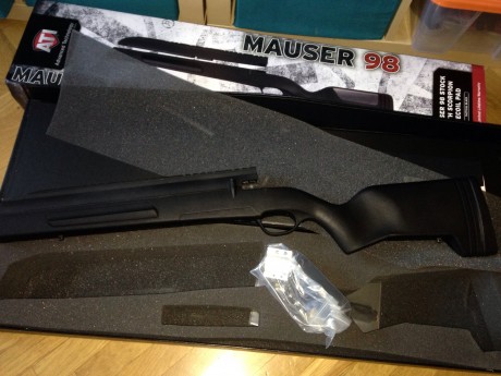

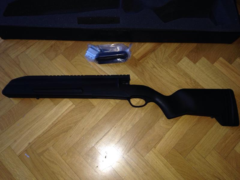

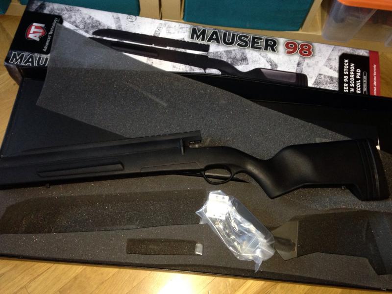

Pues ya me ha llegado, tiene muy buena pinta, robusta y cómoda de encarar, ya cuando lo tenga montado pondré unas fotos

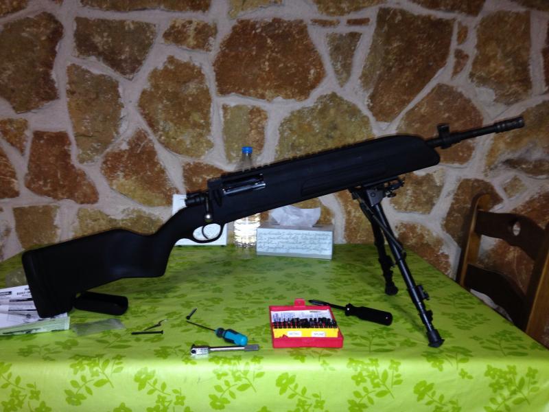

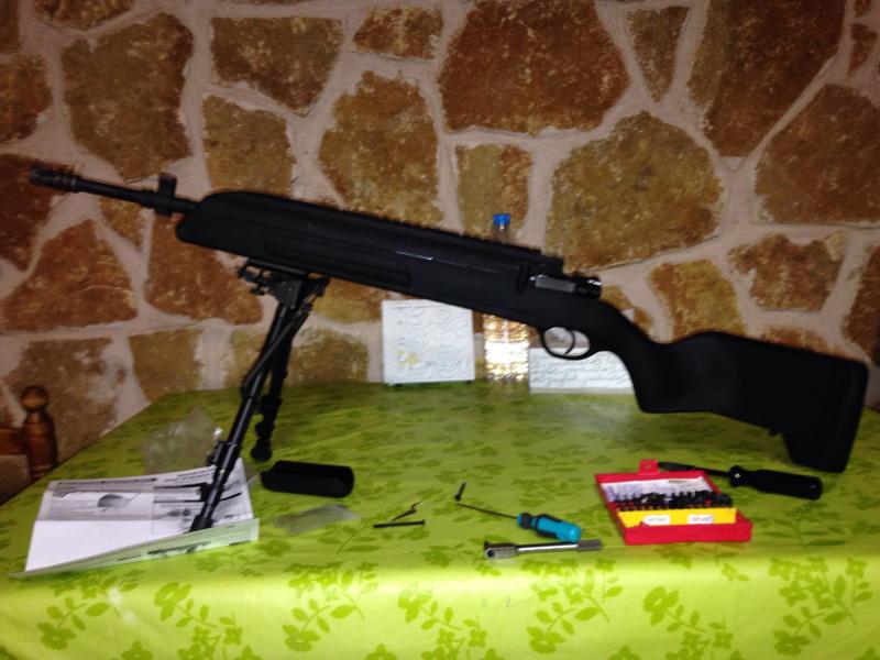

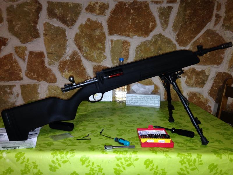

Ya está montada, he tenido que limar un poco con la dremmel por dentro donde va el alza del FR8 porque no entraba muy bien, pero por lo demás queda perfecta

Increíble tio, te ha quedao acojonante. Estoy deseando verlo en persona!!
antares308
Mensajes: 15740
Registrado: 07 Ene 2010 23:15
Re: CULATA DE FIBRA PARA CETMETON
Mensajepor antares308 » 14 Dic 2014 19:19
Te ha quedado muy bien idelbarrio, ahora a disfrutarlo :birra^: . Saludos
