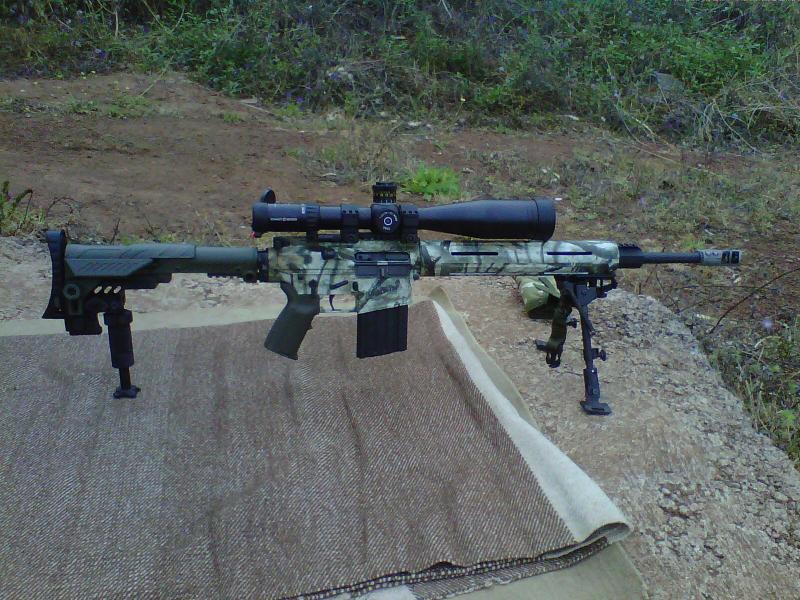

Que calibre es el tuyo??? Qué visor estas usando??? Y a que distancia es efectivo???
El mío es un 7-08 pero estoy a la espera de un cañón del .307 yo lo uso para caza y prefiero ese calibre
JOTAJOTAJOTA
- .300 Win Mag
- Mensajes: 1545
- Registrado: 18 Mar 2008 10:01
Re: Gatillo R25
ESTE ES 7MM-08 PARA TIRAR A LARGA DISTANCIA TIENE MUCHA MEJOR BALISTICA QUE UN 307
EL VISOR ES UN S&B 5-25 X 56 PMII IR
EN CUANTO A LA DISTANCIA EFECTIVA DE IMPACTO, DEPENDE A QUE LE QUIERAS DAR A 800 METROS LE DAS A UNA TARJETA DE IPSC, SIEMPRE Y CUANDO SAQUES BIEN EL DISPARO Y TENGAS LAS CORRECCIONES DE LA MIRA BIEN
