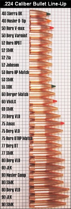

*VLD = Very LOW DRAG. Puntas de rozamiento muy bajo, lo que se traduce en coeficientes ballistics muy altos. En otras palabras, que vuelan de puta madre.
Normalmente estos son balas largas y con un perfil muy suave pero tambien pueden ser mas complicadas de estabilizar de ahi la necesidad de mas giro en el estriado.
Este es un fabricante muy famoso entre otros. Berger...
https://www.bergerbullets.com/products/all-bullets/
Aqui un desglose de puntas desde las mas rapidas y explosivas para presas pequeñas a las mas largas y pesadas para tiro a larga distancia y/o presa mas grande.

Otra imagen de puntas.
Otra punta que es muy buena es la swift. El problema es lo carísimas que son osea que mejor preparar una buena carga para caza y para practicar mejor mirar otras opciones y dejar esta para los domingos, festivos y fiestas nacionales.

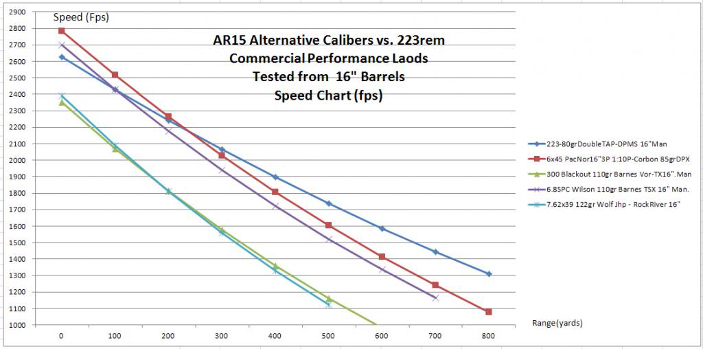

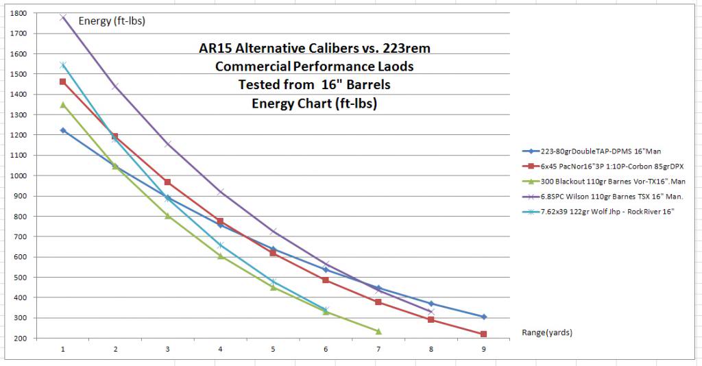

Aquí dejo como complemento a lo expuesto, por el compañero JaimeTralleta, unas gráficas con cañón de 16" de varios calibres incuido el mencionado 6x45. Saludos.
