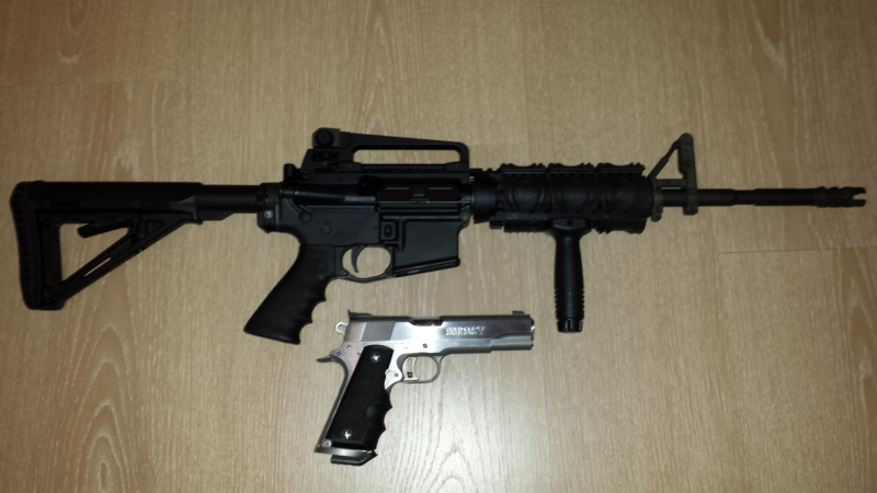

Mensajepor crilin96 » 28 Ago 2013 19:28
Pues ahí va el mio... culata, butpad,(o como se escriba) y grip gentileza de Indy
El grip de la 1911 también.
hola compañeros invito a los amantes de estos cacharros a desempolvarlos y enseñarnoslos... 20

Mensajepor enzo.408 » 29 Ago 2013 00:05
crilin96 escribió:Pues ahí va el mio... culata, butpad,(o como se escriba) y grip gentileza de Indy
Muy bonito :cow:
Es un Luvo? La bocacha es la que traía o se la has puesto tu? Y la mira delantera abatible?
crilin96
Mensajes: 649
Registrado: 07 Abr 2009 02:01
Re: nuestros ar 15
Mensajepor crilin96 » 29 Ago 2013 17:16
Es un Sabre defence... pero estas hecho un crack... si la bocacha esta cambiada (lo compre así) y la mira delantera es abatible.
Ya me queda poco para terminarlo

Mensajepor enzo.408 » 29 Ago 2013 23:59
crilin96 escribió:Es un Sabre defence... pero estas hecho un crack... si la bocacha esta cambiada (lo compre así) y la mira delantera es abatible.
Los cracks son algunos de los que postean por aquí, que son enciclopedias del AR.
Un Sabre, que suerte. Esta muy bonito. Veo que esta cambiado el grip (Hogue), la mira delantera, la bocacha, la culata (Magpul MOE), el trigger guard (Magpul), el rail (lleva los mismos paneles que los UTG), el grip delantero GG&G y algo que no identifico en el tubo del buffer.
No se, dime si me equivoco :mrgreen:

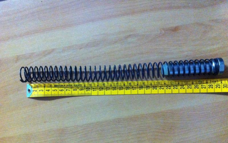

...Y ahora una pregunta de muelles y buffers...
...Este, es el muelle y pieza que traia mi anterior culata A2:
...Y ahora la pregunta, mi actual culata ( la teneis en el post anterior a este), tiene el tubo bastante mas corto que mi anterior culata ( una A2) y el buffer muy largo, de tal manera que no me deja acerrojar el arma, El cerrojo solo retrocede unos 2 cm.
...Dónde puedo conseguir un muelle y un buffer sensiblemente mas corto y adecuado?
...Cual me recomendais?
"Mi miedo es que un día moriré...... y mi mujer venderá mis armas, por el precio que le dije que pagué por ellas"

Mensajepor waikinin » 31 Ago 2013 19:05
Creo que el problema es que tu actual culata (Magpul UBR) hace uso de un tubo que requiere de un buffer y muelle para carabina (M4, siendo ambos mas cortos).
Mientras que los que tu tienes (según las fotos), son el buffer y muelle para rifle (A2).
Necesitas hacerte con un muelle y buffer adecuado al tamaño requerido.
enzo.408
Mensajes: 1330
Registrado: 01 Ago 2009 18:17
Re: nuestros ar 15
Mensajepor enzo.408 » 31 Ago 2013 19:09
Burbaies, creo que necesitas muelle y buffer de carabina, lo que no se es si iría mejor un buffer más pesado que el estándar.
Yo mandaría un email a RKS Plus a ver que te dicen. De hecho también les tengo que pedir unas cosillas...
Y si no pues Armería Fiol, que saben bastante de AR´s.
Y ya si te la quieres jugar con una tienda en USA(con jugar me refiero a probar a ver si te lo envían) pues Brownells, que tiene de todo.
Muy chula la UBR.
waikinin
Mensajes: 6288
Registrado: 04 May 2007 06:01
Re: nuestros ar 15
Mensajepor waikinin » 31 Ago 2013 19:12
Con respecto a que buffer sería el adecuado (atendiendo a que sea para carabina), va a depender del calibre que utilices, la munición que dispares y si prefieres que tenga mas peso o menos peso, para reducir el retroceso y el ciclo de disparo (ésto último sólo para armas automáticas, así que no te afecta).
Hay buffers de distinto peso, dependiendo de lo que prefieras. Pero creo que el buffer estándar (que anda sobre los 80-85 gramos) es el adecuado para el calibre .222 Remington (suponiendo que ese sea tu calibre), porque tampoco es que vaya sobrado para automatizar el mecanismo de disparo.
Es mi opinión, y seguro que otros compañeros con mucha más experiencia que yo y muchísimos mas conocimientos podrán orientarte mejor.
enzo.408
Mensajes: 1330
Re: nuestros ar 15
Mensajepor enzo.408 » 31 Ago 2013 19:23
waikinin escribió:Con respecto a que buffer sería el adecuado (atendiendo a que sea para carabina), va a depender del calibre que utilices, la munición que dispares y si prefieres que tenga mas peso o menos peso, para reducir el retroceso y el ciclo de disparo (ésto último sólo para armas automáticas, así que no te afecta).
Leí un no se que foro americano que funcionaba mejor uno mas pesado, un H2 o H3, al ser un rifle. Pero como bien dices, que hablen los expertos :mrgreen:
Pongo una foto del buffer y muelle del mío, de carabina
Burbaies
Mensajes: 1456
Registrado: 19 Ago 2010 20:55
Ubicación: En la mejor Isla del MUNDO!!!
Re: nuestros ar 15
Mensajepor Burbaies » 31 Ago 2013 19:36
...Gracias chicos por las respuestas y ayuda.
...El calibre es el 222, y la munición usada hasta ahora era recargada por mi. Mas que nada, porque no encuentro munición comercial del 222 con pesos de punta superiores a 69gr. Y mi Sabre prefiere 75gr.
...Ok. Dónde comprariais el conjunto muelle buffer?
...Gracias y sigo leyendoos.
...Salut.
waikinin
Mensajes: 6288
Re: nuestros ar 15
Mensajepor waikinin » 31 Ago 2013 20:35
Pues pregunta dónde te han indicado.
No obstante, tienes un privado.
