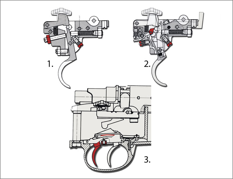

chipas escribió:Hola compañero a mi me gusta mucho este rifle que no es otro que un zastava m98, si que te aconsejo que desmontes el caño y revises el sistema de disparo porque se ve que se trata de un doble gatillo a pelo y le falta la cola del disparador trasera (que es el tensor en este caso), por lo que me temo que poco podrás hacer para afinar el disparo salvo sustituir por un timney o similar.
Un cordial saludo.
joer dos cabezas piensan mejor que una jejejejej ahora que lo eh mirado mejor quizas tengas razon lo que si estoy claro es que el modelo es un Kettner almenos esta guiado asi, pero si es el que tu dices me gustaria que me dieras una pagina o informaccion para mirar mas sobre ese arma y ver si es o no es

Los Kettner son acciones Zastava, existen dos modelos las 98 que es la que tu tienes y la M70 que es prácticamente igual pero no tiene seguro de aleta en la nuez del cerrojo, lo lleva en el mecanismo de disparo.
Te adjunto una foto y verás, si no estoy equivocado por lo poco que se ve en tus fotos, cómo te falta el gatillo que viene en rojo.

chipas escribió:Los Kettner son acciones Zastava, existen dos modelos las 98 que es la que tu tienes y la M70 que es prácticamente igual pero no tiene seguro de aleta en la nuez del cerrojo, lo lleva en el mecanismo de disparo.
Pues tienes toda la razon es el de doble gatilo, ahorame asalta una duda se puede cambiar el disparador por otro y si se puede donde se puede comprar , paginas y precios jejejejjeje, aunque no lo eh desarmado aun creo que vien todo junto me refiero al hierro, es complicado de poner, joer cuantas dudas me asaltan jejejejjejeje.

Si no tienes mucha experiencia o eres bastante manitas te aconsejo que no te embarques solo, mejor adquiere un conjunto de disparo y que alguien con experiencia te lo cambie, entre otras cosas hay que aumentar el fresado por donde entrará el gatillo al guardamontes porque es de menor tamaño ya que los doble gatillos se introducen en fábrica desde el interior del guardamontes hacia arriba y se les sujeta con sus correspondientes pasadores.
Con el gatillo delantero que tienes, te queda un recorrido muy largo y la presión necesaria para la suelta del disparo depende de varios factores, pero sin duda alguna será bastante elevada.
