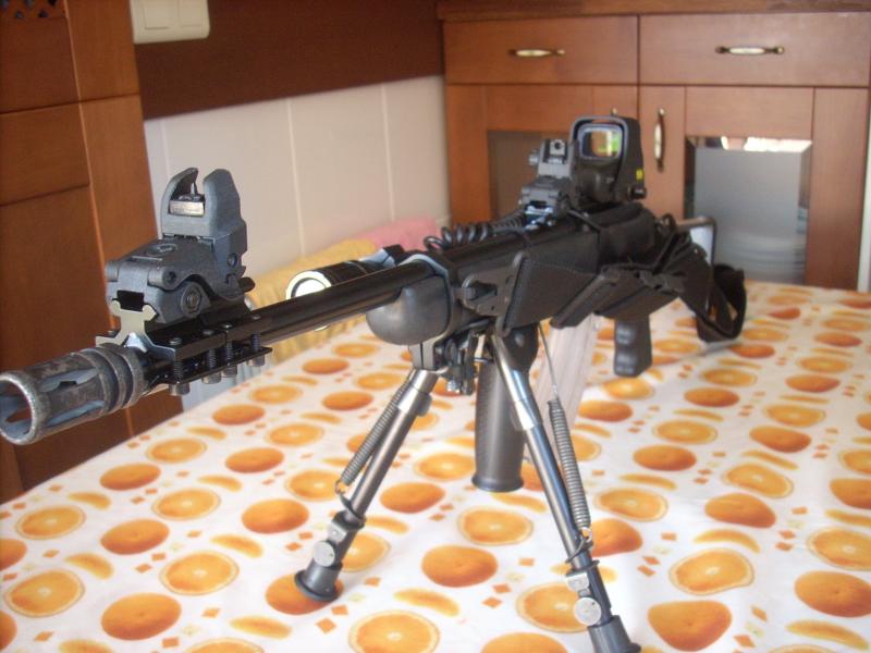

Hoy la he centrado las miras Magpull de M4 que la he instalado y el Eotech.
Los cuatro nueves son con las miras auxiliares y los dieces con el holografico.
A 100m no me salgo del 9.

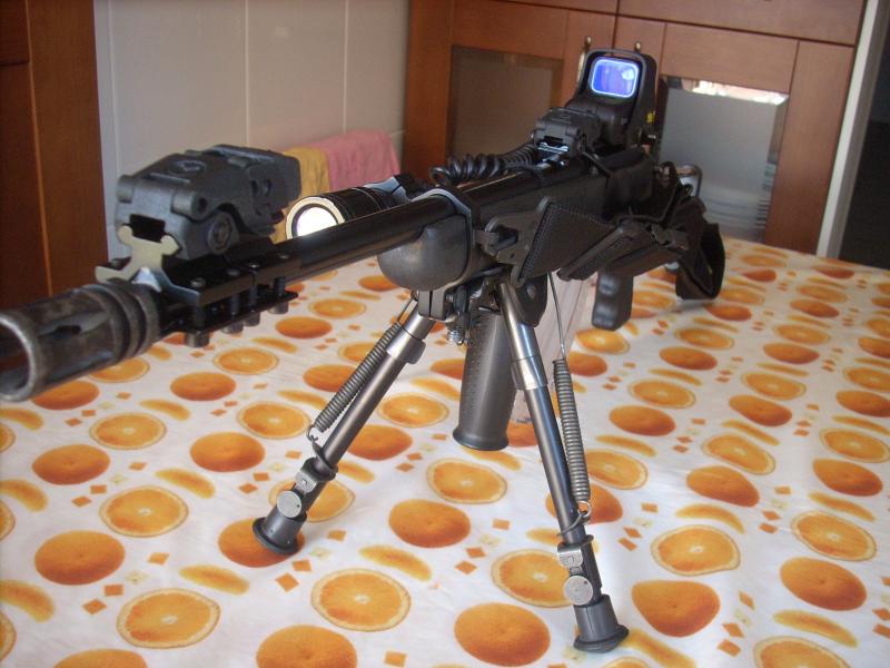

Los elementos de punteria abatibles.

Mensajepor colito » 22 Sep 2012 19:16
Una vez abatidos no interfieren con el Eotech.
