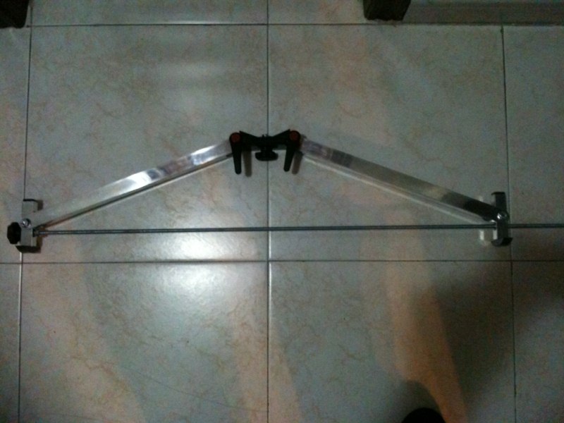

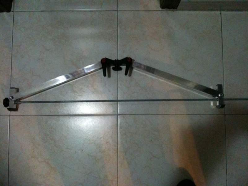

Bueno pues como no me gusto mucho como quedo el primero decidi hacerme uno mas consistente y algo mas pequeño :mrgreen: aqui os presento la version 2.0 de mi bipode, es algo pesado pero bueno para aligerarlo siempre hay tiempo, a ver que os parece.
Shot at 2012-05-10
Shot at 2012-05-10
Como siempre se admiten sujerencias

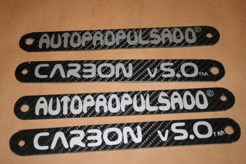

Si quieres aligerarlo de verdad, prueba con estas patas de fibra de carbono de 3mm. Ligeras como plumas y resistentes como el acero.
Miden 22cm entre los centros de los agujeros y 3cm de anchura.
No me acuerdo cuanto pesan, pero están por debajo de los 100 gramos seguro.
Si las quieres, por 40 euros portes incluídos son tuyas. 35 si estás en Madrid y te las doy en mano.
Las letras son de vinilo y se pueden quitar fácilmente.
También tengo unos tornillos de titanio M8, pero son de unos 8 cm de largo...

Te agradezco el ofrecimiento pero de momento voy ha seguir con estas, hoy le he probado y va de lujo , he pesado el rifle al completo y con todos los archiperres pesa 6,650Kg con lo cual todavia estoy por debajo del peso maximo.
