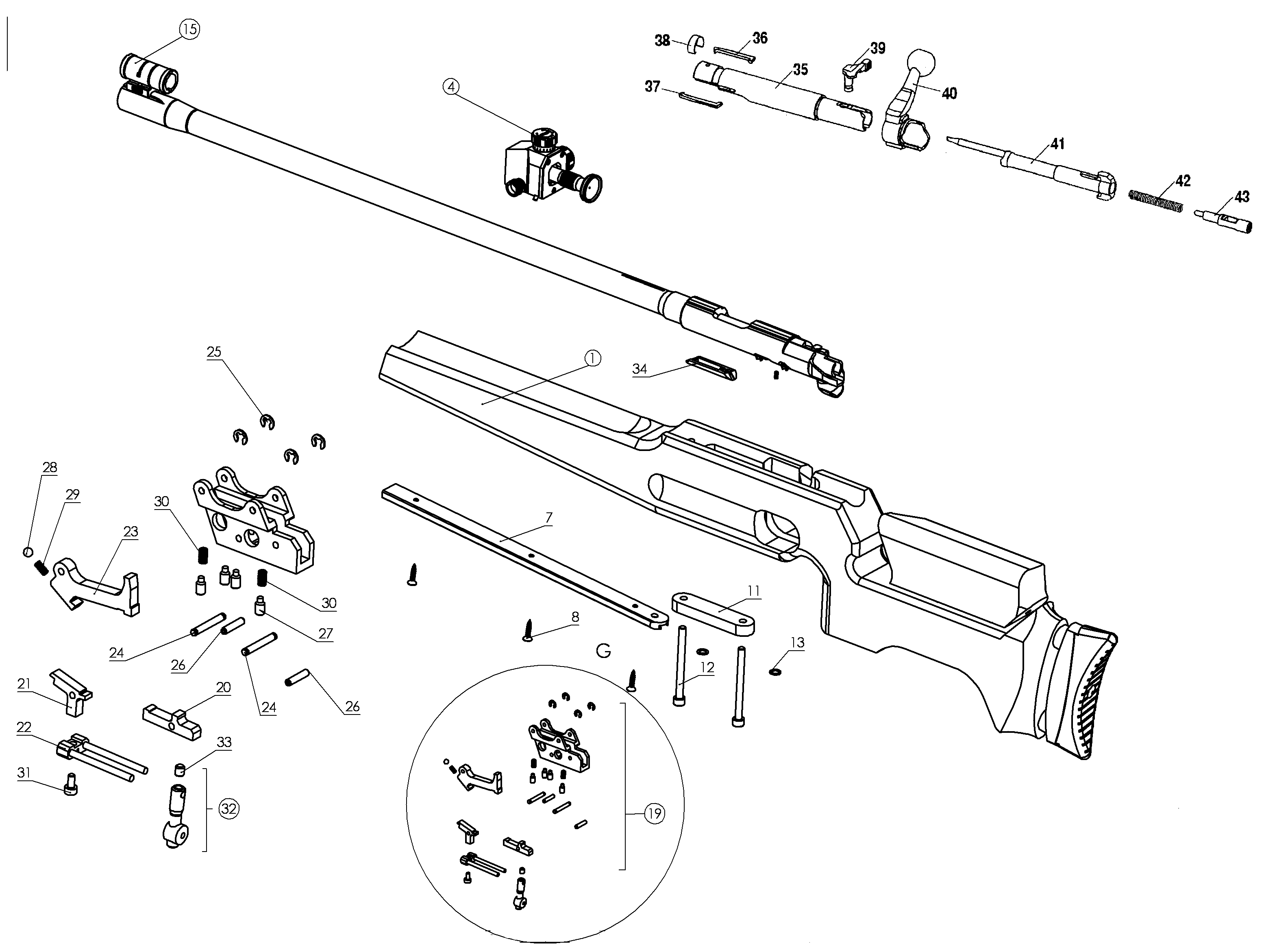

Si te ocurre con ambas es problema de la uña expulsora.
Supongo que el cerrojo extrae la vaina de la recámara pero al llegar al final de su recorrido aquella no salta.
https://www.carl-walther.de/files/pdf/KK ... 676630.pdf
Es la pieza nº 27. Escribe a Borchers y que te la mande-
