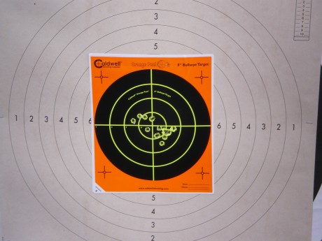

Que me decis de esta agrupación a 300m en condiciones ideales, ligera brisa, dia luminoso. Fusil Sako TRG (no estoy seguro)
Re: GRUPO A 300 MTS ????
ESA AGRUPACION CUANTO MARCO?? EN MOA....Y QUE MUNI?? Y DE CUANTOS GRAINS SE USO...SALUDOS DESDE CHILE!!!!
Si pinchas en la foto verás que son dianas reactivas de 8" de diámetro luego el 10 tiene 2" de diámetro.
Respecto de la muni empleada vamos a elucubrar, por pasar el tiempo. No se ven manchones de moly luego no es Diamond Line y habida cuenta de que los TRGs del .308, asumiendo que lo sea, digieren muy bien las puntas de 175gr de Sierra cuando se tiran tranquilitas, pues eso, con puntas Sierra 175gr HPBT tiradas a menos de 750m/s pues además los rotos en la diana me parecen pequeños.
Sigamos elucubrando, la dispersión vertical suele ser ocasionada por variaciones de velocidad de la munición, bien por la recarga o bien por el normal calentamiento del cañón, mientras que la dispersión horizontal son casi siempre errores humanos bien por no apuntar correctamente o bien por no poder leer el viento. Tirando a 300m todavía no son significativos los errores de apunte por "canteo" del arma, que na tie que ver con el cante aunque no deje de ser una cantada.
Pues eso, por elucubrar en vacaciones que no quede, y to pa que luego sean las susodichas Diamond Line.

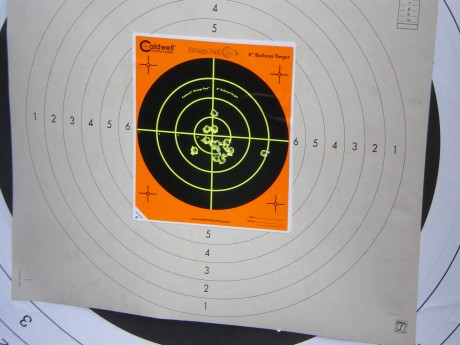

No puedo decirte mas que es calibre 308 y que es munición recargada.
En esta otra si te digo que el fusil es un Blaser 93 LRS2, CAL 308, puntas Sierra 168gr HPBT MACHKING moly. Creo que 43gr de tubal 5000.
