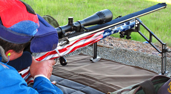

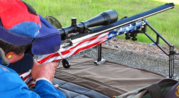

Fijaos en el bipode , lo tiene todo taladrado para eliminas peso

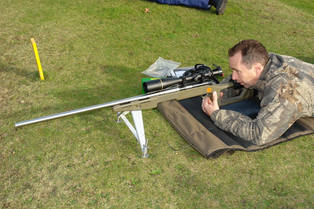

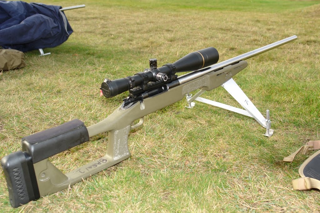

Para bajar peso yo haría lo que hace Russell Simmonds que es todo un maestro en esto de la F-Class.
Mirad la foto de su fusil campeón de mundo.
Salu2
Salu2

Según las imagenes y sí hay alguien qué pueda responder, me gustaria nos informaran sobre los siguientes temas qué me parecen de interes. Fijaros en esto: Apoyo trasero sobre cojín ¿tal vez inchable?. Base de culata de 3-5 cms. Situación bipode, ya qué la masa del cañon queda muy adelantada. ¿Bipode giratorio?. No se aprecia, si lleva nivel de burbuja. Y el sistema de coger el arma, muy acorde con la configuración de la misma

No me cabe duda que el fusil de la foto cumple las normas de restricción de peso, pero vamos a echar cuentas:
- acción+disparador+cañón T1 de 32"= entre 4,5 y 5Kg
- visor Leupold+raíl+anillas = 1Kg
- culata Choate Ult Sniper = casi 2,5Kg
- bípode = 0,5Kg
Tirando por lo bajo estamos en 8,5Kg por lo que seguramente visor+raíl+anillas no alcancen los mil gramos sino que andarán por los 800gr. Quizás tambien el bípode no llegue al medio kilo aunque dudo que esté muy lejos.
De donde no se puede bajar es del capítulo acción+disp+cañón T1, de 4,5 a 5Kg te pongas como te pongas. De hecho los ingleses están abandonando los perfiles de cañón T1 volviendo a los Varmint o Palma para adelgazar sus aparatos un kilo o más.
Yo tambien era de los de carril de acero y anillas Max-50 de Badger, hasta que he comprobado que los carriles EGW y los TPS de aluminio van de coña con unas buenas anillas de aluminio, por ejemplo TPS, se bastan y sobran para digerir cualquier cosa que tires con el .308. Antes solo en carril y anillas tenía 700gramos con un coste cercano a 400 euros y ahora no llego a los 300gr con menos de 200 euros, y funciona igual. Por cierto, si alguien quiere unas Badger Max-50 de 30mm y un carril Farrell 10MOA que me lo diga por MP y le regalo los adaptadores a pulgada previo pago de las anillas y el carril. Plazo de entrega 24 ó 48 horas según destino, están durmiendo el sueño de los justos en el armario.
Efectivamente los capítulos a cuidar por aquello del peso máximo son culata, anillas y carril, con una elección cuidadosa del conjunto puedes evitarte un kilito largo.
La elección de visor es más complicada pues ligeros, de calidad contrastada y con más de 30 aumentos hay pocas opciones, Leupold y Deon por ejemplo. Tambien puedes ir bajando de calidad y bajarás de peso pero no resulta aconsejable irse por debajo de Sightron o incluso los Weaver T24 y T36, por debajo de estos mejor no perder mucho el tiempo.
Donde por curioso que parezca se está librando una batalla feroz con diseños y rediseños es en el bípode. La referencia es el bípode Sinclair que pesa 1Kg pero es tan sólido y rinde casi igual que una pesada torre de Open. Hay muchas variantes y rediseños en marcha para dejar esos 1000gramos en la mitad y la fibra de carbono ya ha entrado en escena si bien de momento con pobres resultados. Seguro que para el próximo europeo hay gratas sorpresas con nuevos bípodes ultraligeros.
De la posición del bípode en la culata y del apoyo trasero ya hablaremos en otra ocasión pues aunque no lo parezca toda decisión tiene consecuencias.
