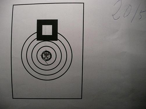

Hola pokerface,la que mejor te agrupará será la Lapua Polar Bhiatlon(Si la encuentras). Prueba la Heley de caja azul,va bastante bien.La foto es de una agrupación en competición Br-50 con una como la tuya.Un saludo
