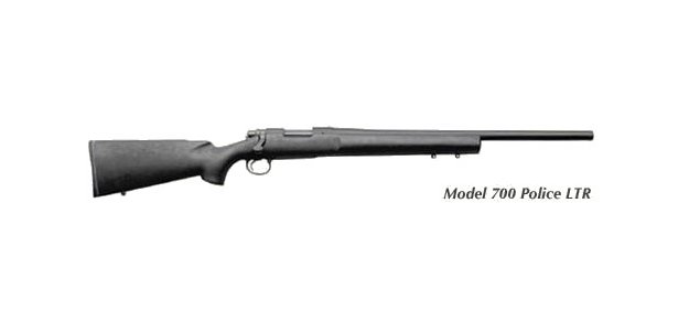

He estado comparando este modelo de 20" de cañón con el "normal" de 26". Qué ventajas e inconvenientes tiene?. He leído que hasta 500m es despreciable un cañón de 26" y otro de 20", pues la velocidad que imprime al proyectil el primero sólo se aprovecha en distancias más largas. Qué opináis?

- Item_Remington_700P_LTR.jpg (8.85 KiB) Visto 2620 veces

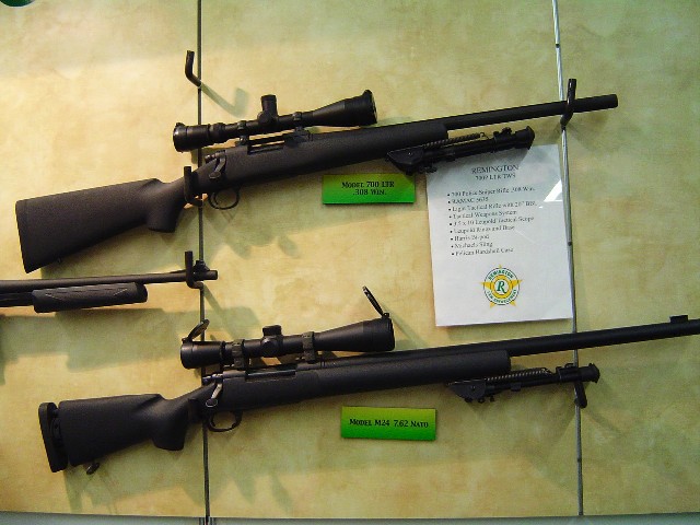

Re: Remington 700 LTR
El LTR esta flotado el cañon y el police normal no, por lo tanto con menos cañon es igual o más preciso que el de 26".

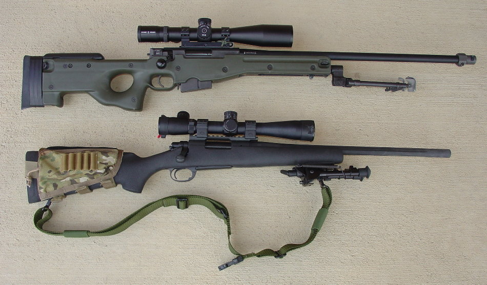

Gisme si me permites un consejo el de 26", no te sobrarán en el tiro de precisión y el de 20" te pueden faltar en el futuro en alguna tirada. El tema de cañones más cortos obedece a temas tácticos en tiro policial Yanqui que otra cosa. Si hacemos caso al refranero español burro grande…

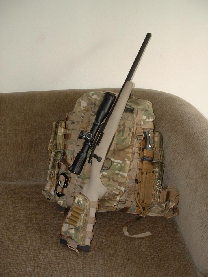

Mi opinión: ambos me gustan y son buenos rifles.
A 300m, lo máximo a lo que he disparado con ellos, sin “tunear”, con culatas originales y mismo visor, no pude apreciar diferencia en precisión, con munición recargada y sin viento, ambos pueden sorprenderte con algún cacahuete a esa distancia. No sería capaz de decir los umbrales de pérdida de velocidad y viento que harían menos preciso al LTR, pero según escritos de expertos norteamericanos, la menor longitud de su cañón lo hace más rígido y, como ya se ha dicho, algo más preciso.
Concretando: del police me gusta más la empuñadura, no se suele mencionar que las culatas son distintas, la garganta del LTR es más alargada (como “de caza”) y ambidiestra, mientras que la del police es más ergonómica. (La imagen que has colgado la he visto en algún catálogo, incluso el de Remingto L.E., pero curiosamente no es el auténtico). También se nota algo menos el retroceso pero a eso ayuda mucho, a parte de la longitud del cañón, la diferencia de peso. El fogonazo he sido incapaz de diferenciarlo y no me preocupa lo más mínimo. Del LTR me gusta más su versatilidad, no es el mejor rifle del mundo para tiro ni para cazar, pero es bueno para las dos cosas. En USA goza de gran popularidad. Actualmente poseo un LTR y sería uno de los últimos rifles de los que me desprendería. Además, siempre he preferido los cañones cortos, de más de 60 cm no me gustan estéticamente, aunque reconozco sus evidentes ventajas para tirar a distancias muy largas y para quemar la pólvora de los calibres magnum.
En definitiva, si lo que quieres conocer opiniones por curiosidad, ya te he dado la mía, si lo que buscas es consejo para comprar, a pesar de gustarme mucho el LTR, no te lo recomendaría como rifle para precisión solamente, como te dijeron anteriormente, hay mejores opciones.
